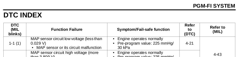

Breatline a écrit : mar. 27 sept. 2022 11:08 ...code sur l'écran c'est 1 et 1...
MAP sensor = Manifold Absolute Pressure sensor

ce VS sensor ne serait-il pas un capteur de vitesse en sortie de boîte?
Messages : 2178
Re: Compteur numérique à 0
A priori oui,
mais le DTC 11 renvoie vers le capteur de pression (ou sa filerie...) (qui est regroupé avec TP sensor - position gaz - dans "Sensor Unit")
(je ne fais que lire le 138 2016-2017 NC700 NC750 Service Manual.pdf )
Je ne comprends pas trop ce que veux dire le message et son voltage. Mais oui effectivement c'est un code MIL1-1 je vais essayer de débrancher le connecteur 3PIN tout à l'heure et le nétoyer avec du WD40. Si ça ne fonctionne pas, je vais démonter pour accéder au branchement et voir l'état du capteur en lui même. Si le problème n'est toujours pas résolu, à ce moment la, je commanderai une nouvelle pièce. Qu'en pensez-vous ?
