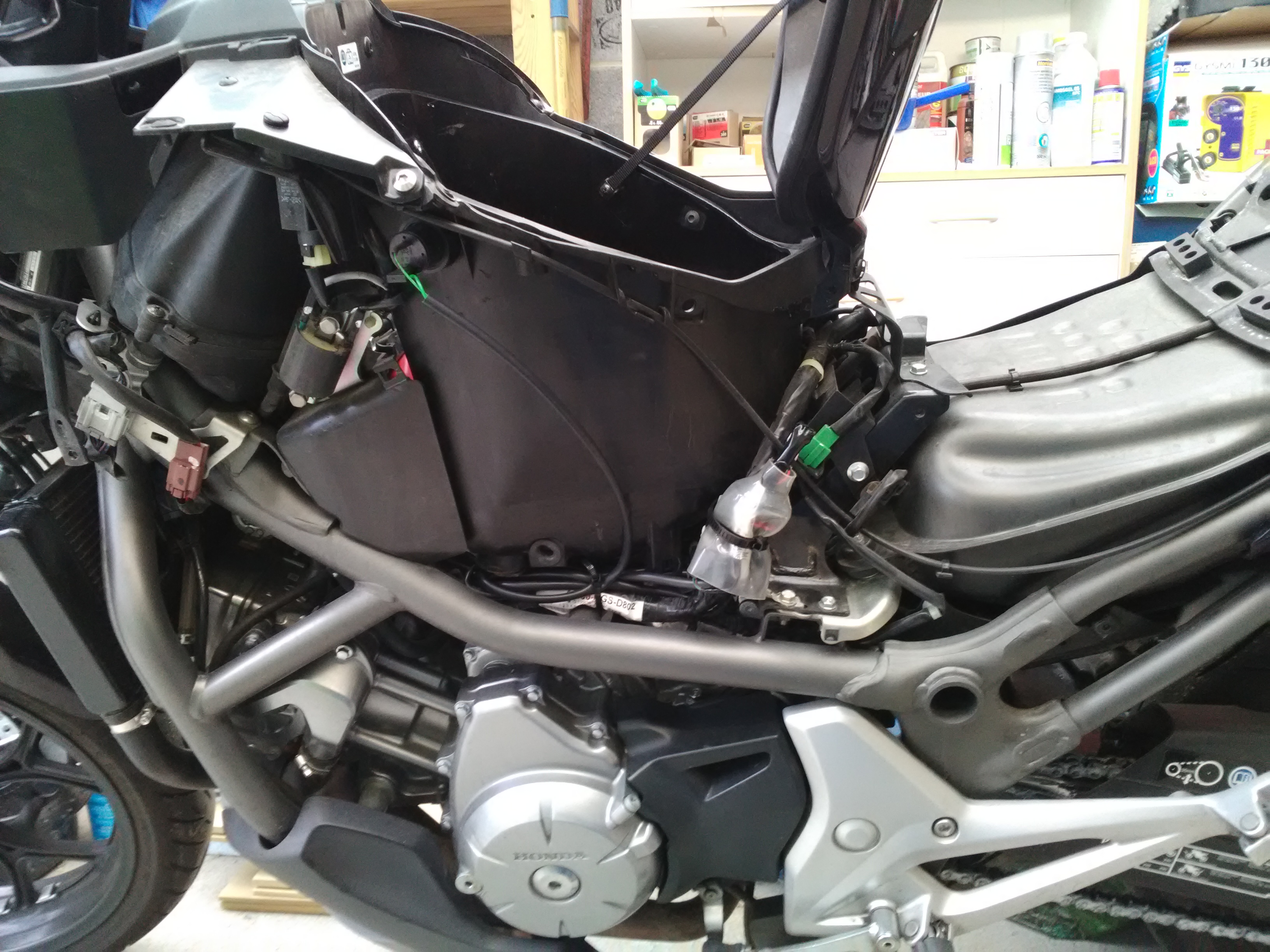

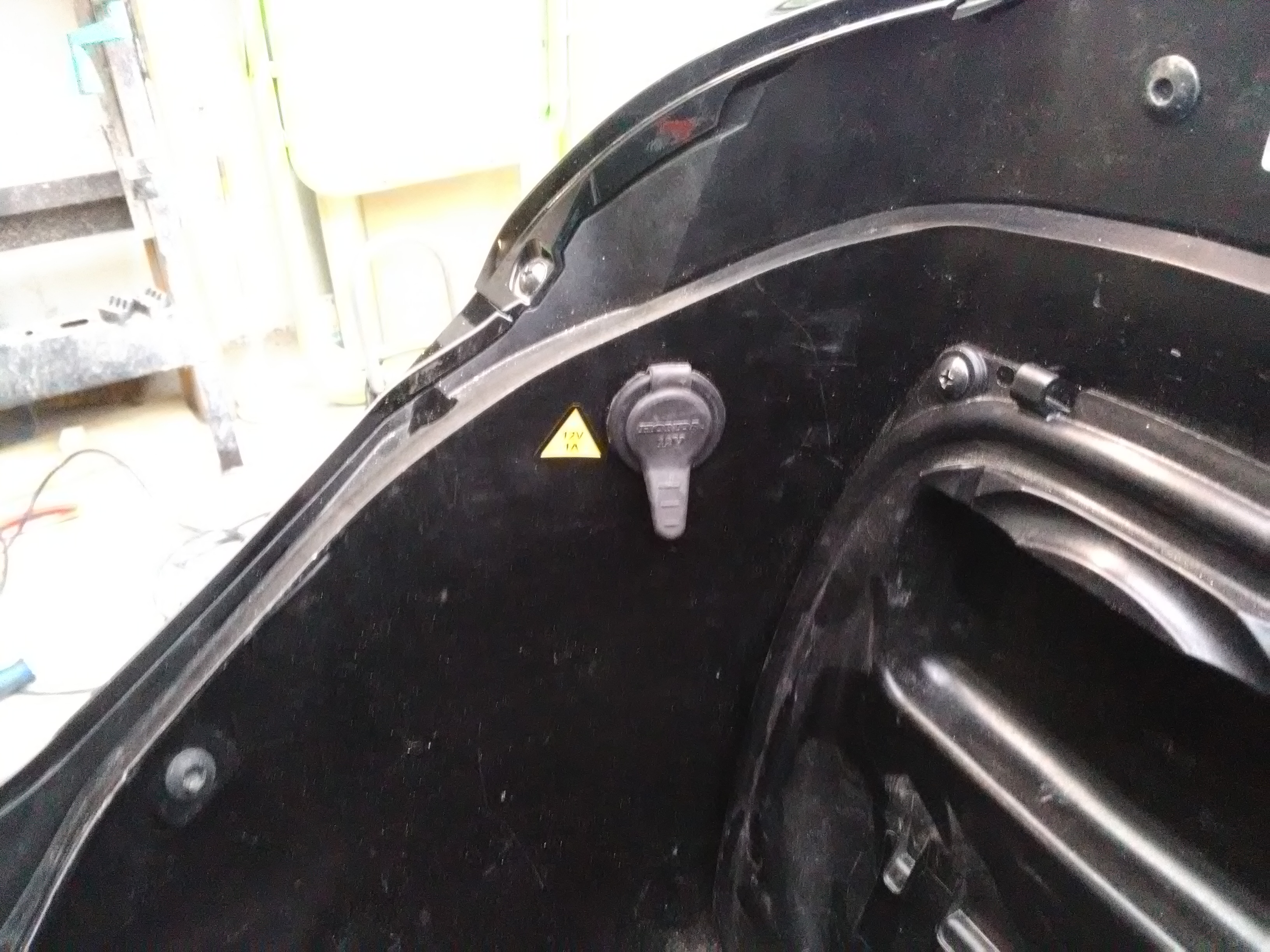

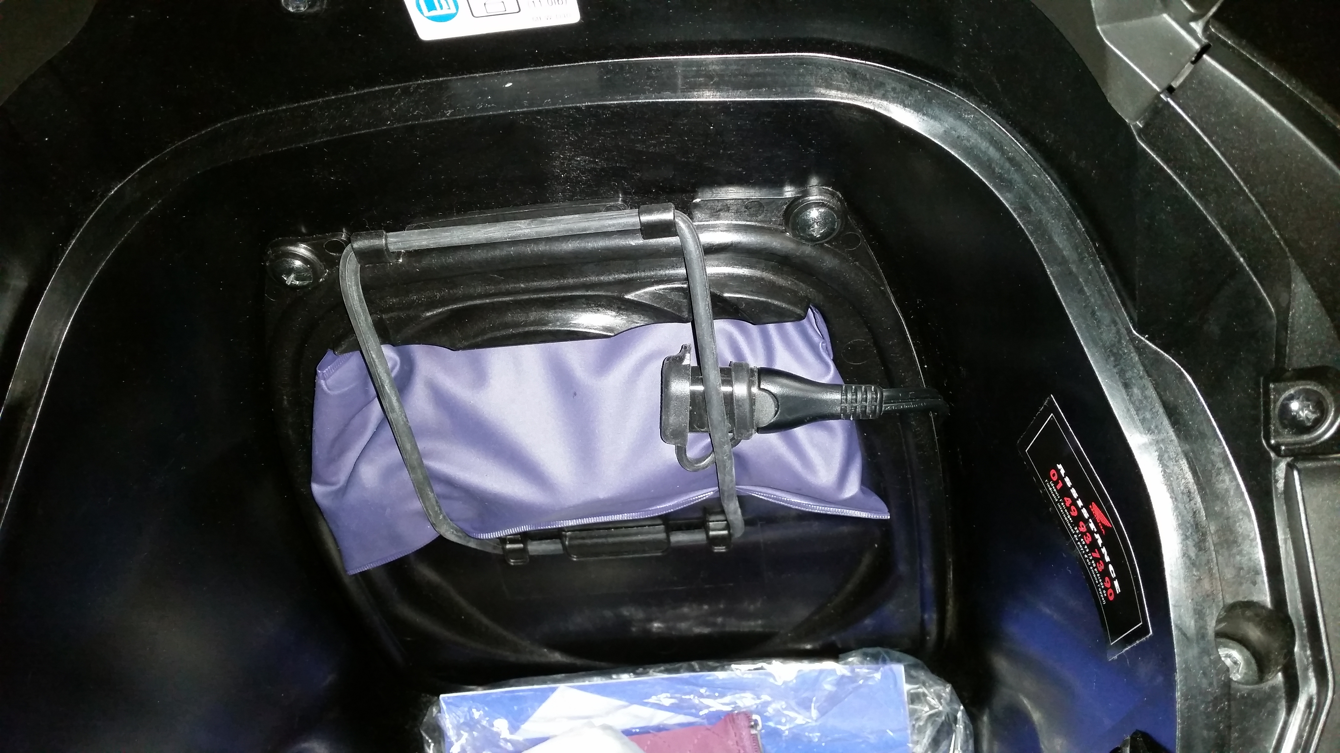

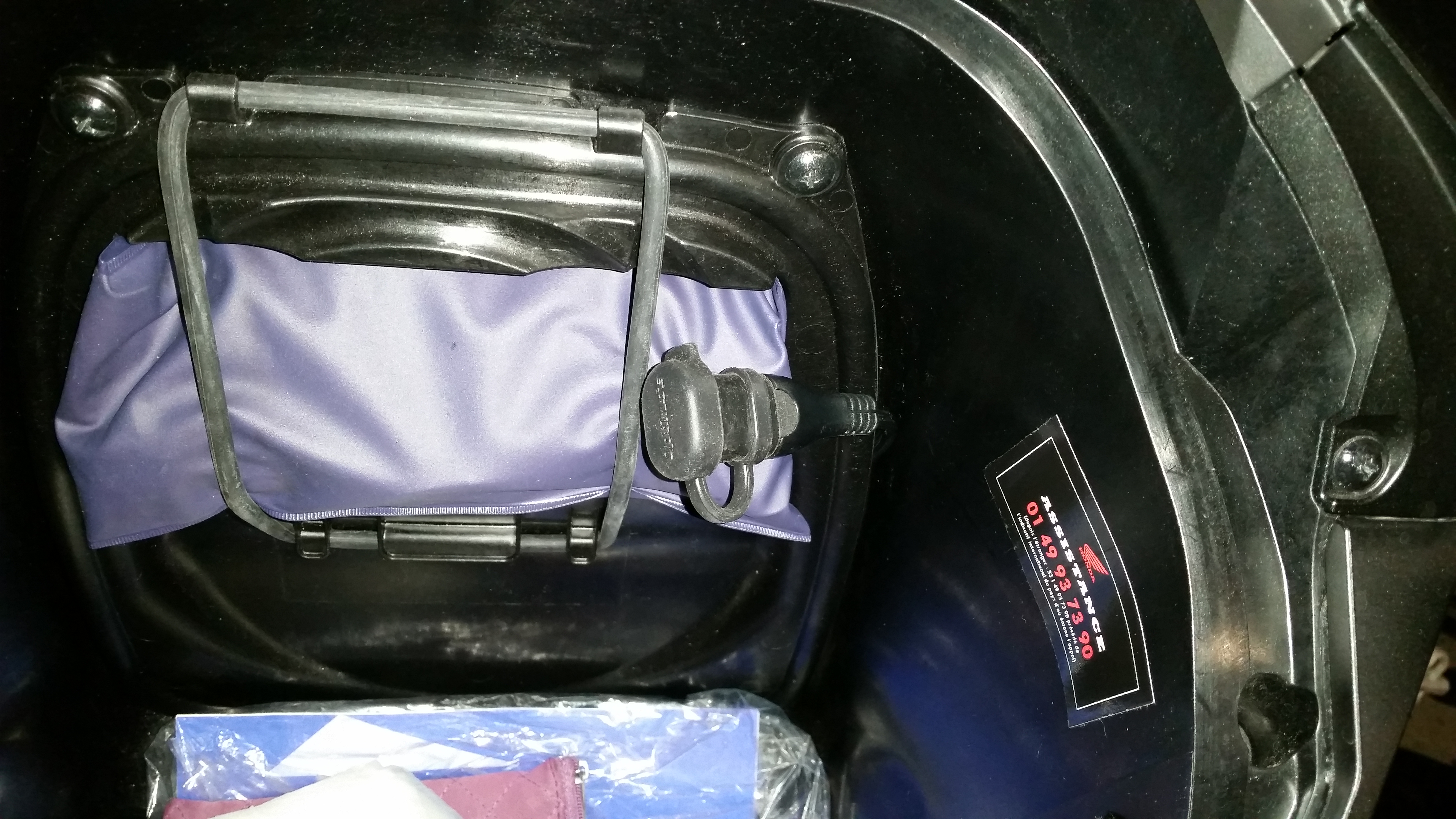

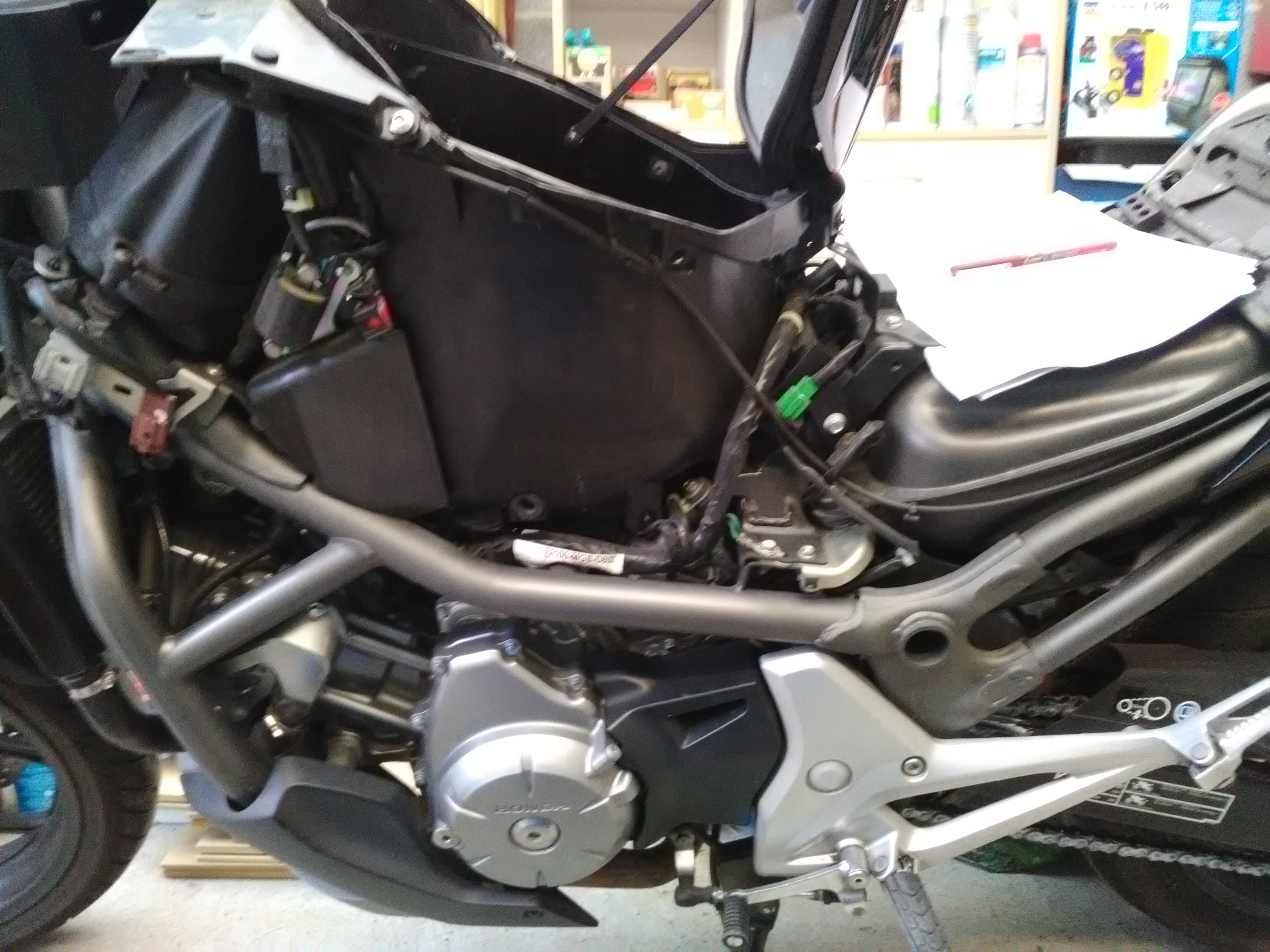

Salut à tous,
J'ai profité du temps gris dans ch'nord pour installer la prise 12V dans le coffre.
J'ai acheté le kit de branchement et la prise chez NC700SHOP.
Montagne en 1h30 sans mauvaise surprise ;)
Il n'y a plus qu'à tester avec le GPS !!!
Voici des petites photos:
Prise dans le coffre
Après montage
Après montage
Avant montage
Avant montage
