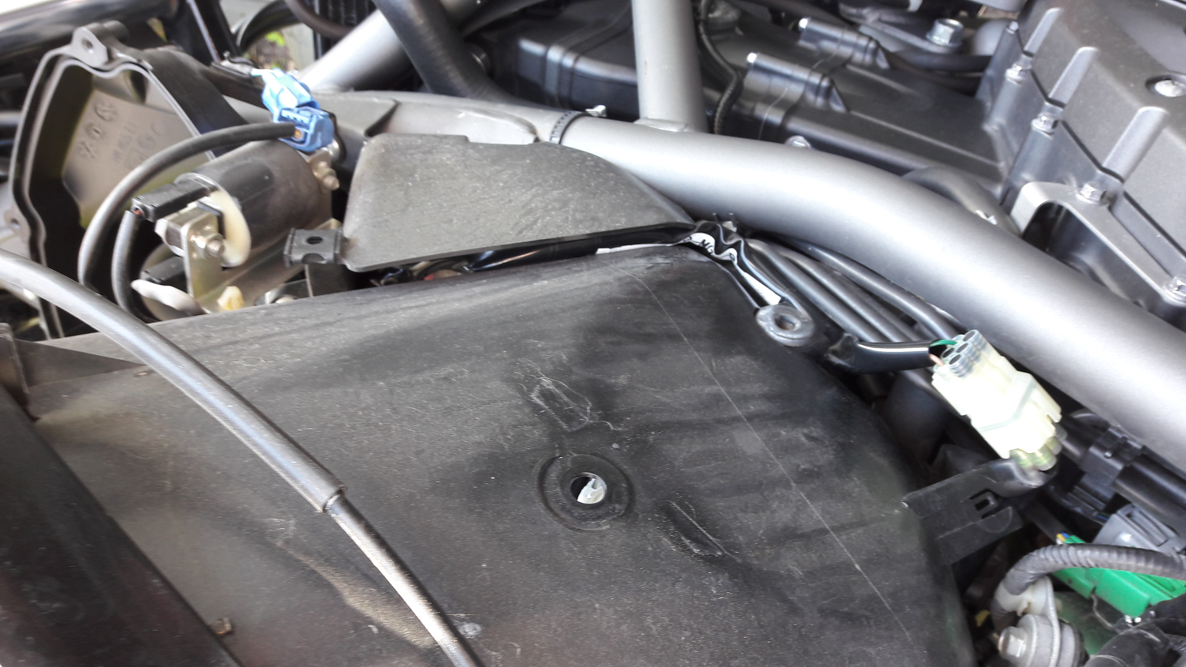

Messages : 1181
Re: [TUTO] NC700X + S : Installer la prise d’accessoires Hon
clod a écrit :[ Edit 11-05-15] Modif titre + Ajout des infos pour la version S => voir pages 18-19
Installer la prise d’accessoires Honda et surtout connecter ses propres accessoires...
Salut les ami(e)s,
Je profite de cette belle journée pour attaquer. Bon tout est OK sauf que pour insérer le kit des prises dans le coffre, bein même au forseps ça veut pas. Je sais pas comment Clod à réussi à caser tout ça, même si sur la "X" la prise est sur le côté gauche, y a pas beaucoup d'espace dans le compartiment de la batterie. Il sera impossible de refermer la trappe. Sinon, faut laisser le tout côté extérieur du coffre, mais faudra redémonter le flanc (droit pour la "S") pour y accéder, si on souhaite brancher d'autres accessoires plus tard.
Pour éviter les doublons ;) http://www.hondanc700.fr/forum/viewtopi ... &start=170
Une petite vue d'ensemble pour les possesseurs de la "S"
