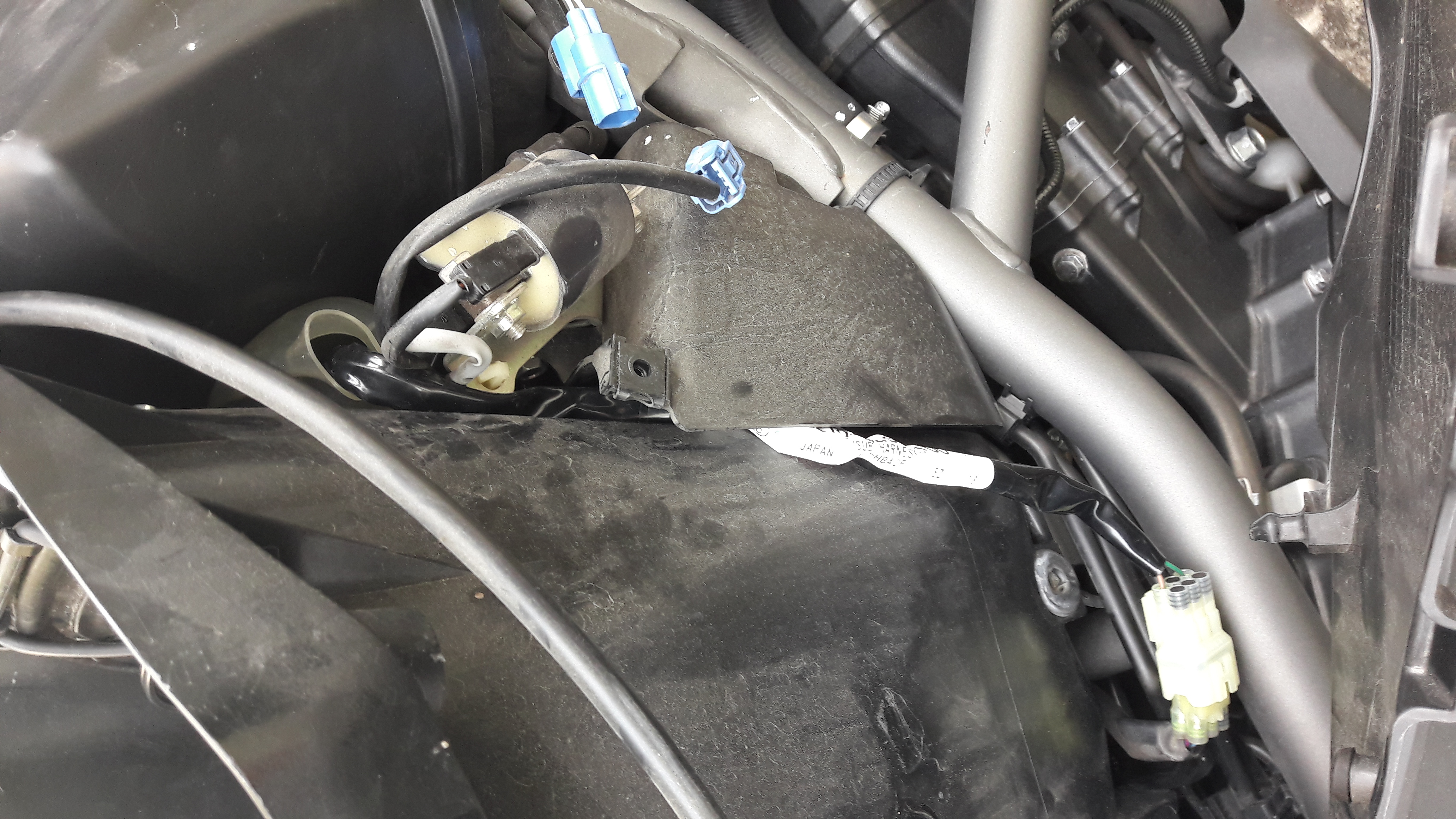

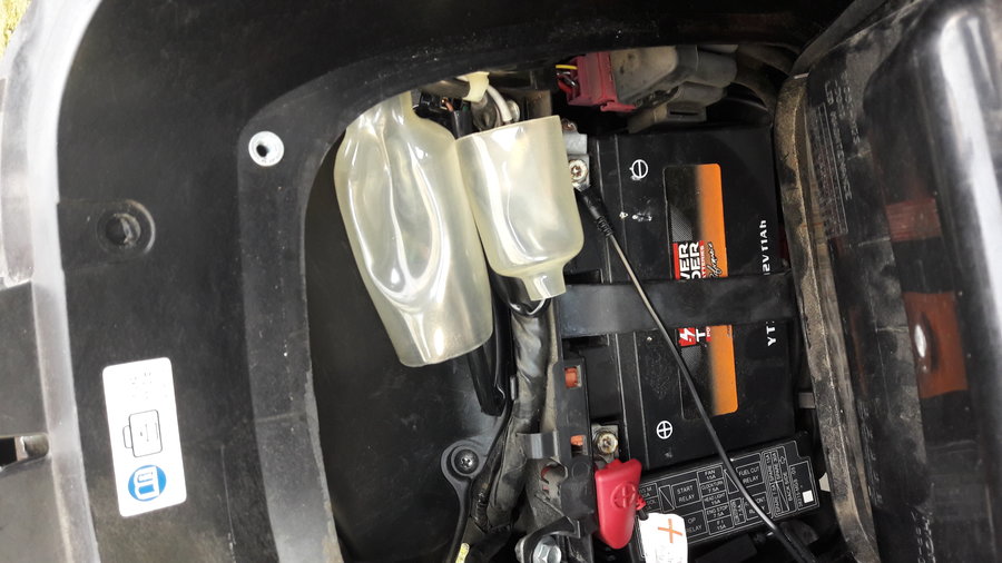

Après vérification, la prise accessoire passe bien au dessus de la batterie mais pas dans son compartiment, comme je croyais, mais devant la boîte à air.
Là, il est possible de refermer la trappe à accès à la batterie.

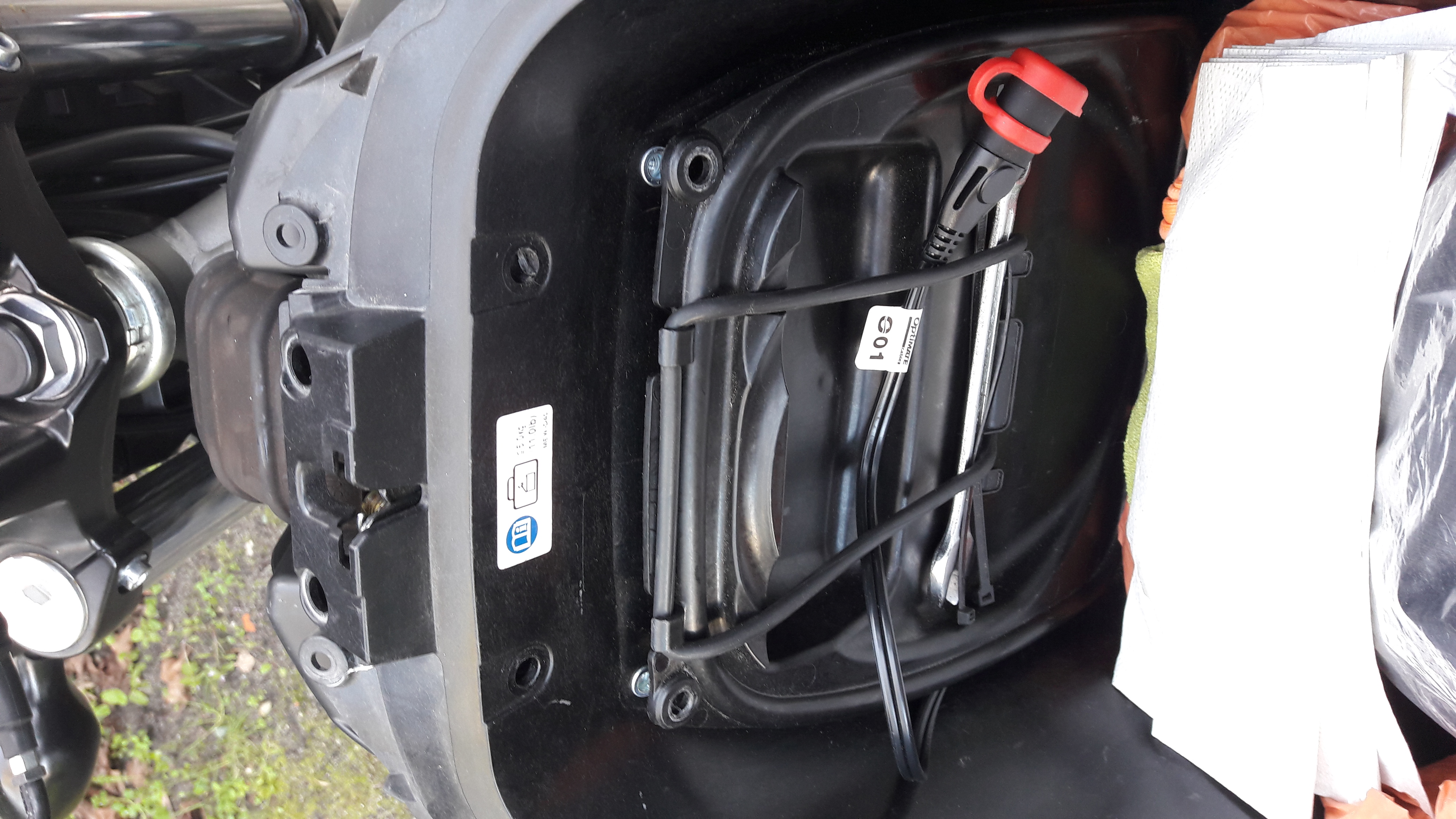

Re: [TUTO] NC700X + S : Installer la prise d’accessoires Honda
j'ai mis prise usb+prise allume cigare dans le coffre et les fils sortent entre le coffre et son couvercle pas de problème pour le fermé
