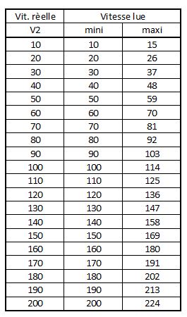

Voilà ce que ça donne en clair
Ceci explique pourquoi les constructeurs surévaluent un peu la vitesse, mais pas trop quand même ;)

clod a écrit :Retrouvé : il s'agit de la directive européenne 75/443/CEE
Merci Clod, c'est super clair !
