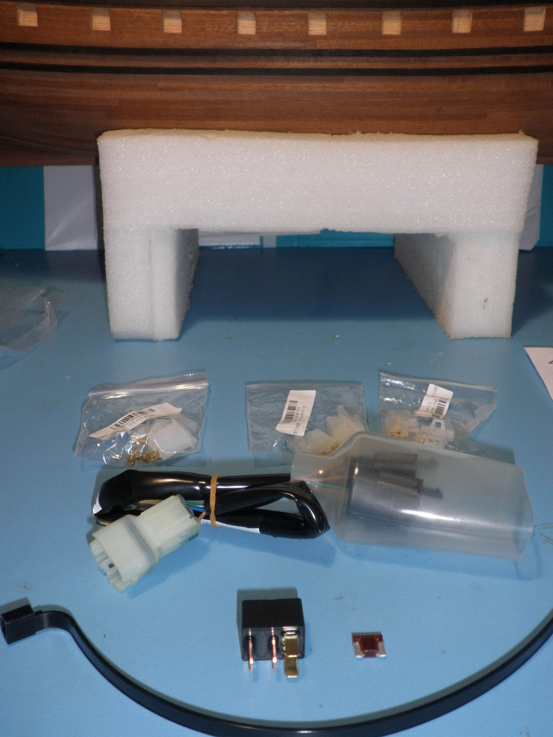

Reçu le kit accessoire de chez NCSHOP et mes connecteurs 3 voies de "chine"
Je vais pouvoir me faire un joli faisceau et en plus cela tombe bien car la moto est toute nue
j'emmène demain les pièces a la peinture
Une question : il y a trois connecteurs 3 voies rectangle et un carré a quoi sert le carré ? un autre type de connectique ? si c'est le cas je le remplace par un 3 voies vu que j'ai les mâles et femelle .

Re: [TUTO] NC700X : Installer la prise d’accessoires Honda
De mémoire (on ne rigole pas), un connecteur est différent car il intègre la connexion aux clignotants pour l'alarme Honda, donc un fil en plus , mais je ne me souviens pas de la forme du connecteur.
Effectivement celui la ( le carré ) a trois fils
Je n'en sais rien. Comme Lanternier : pas besoin = pas touché.yoda83 a écrit :...Une question : il y a trois connecteurs 3 voies rectangle et un carré a quoi sert le carré ? un autre type de connectique ? si c'est le cas je le remplace par un 3 voies vu que j'ai les mâles et femelle...
