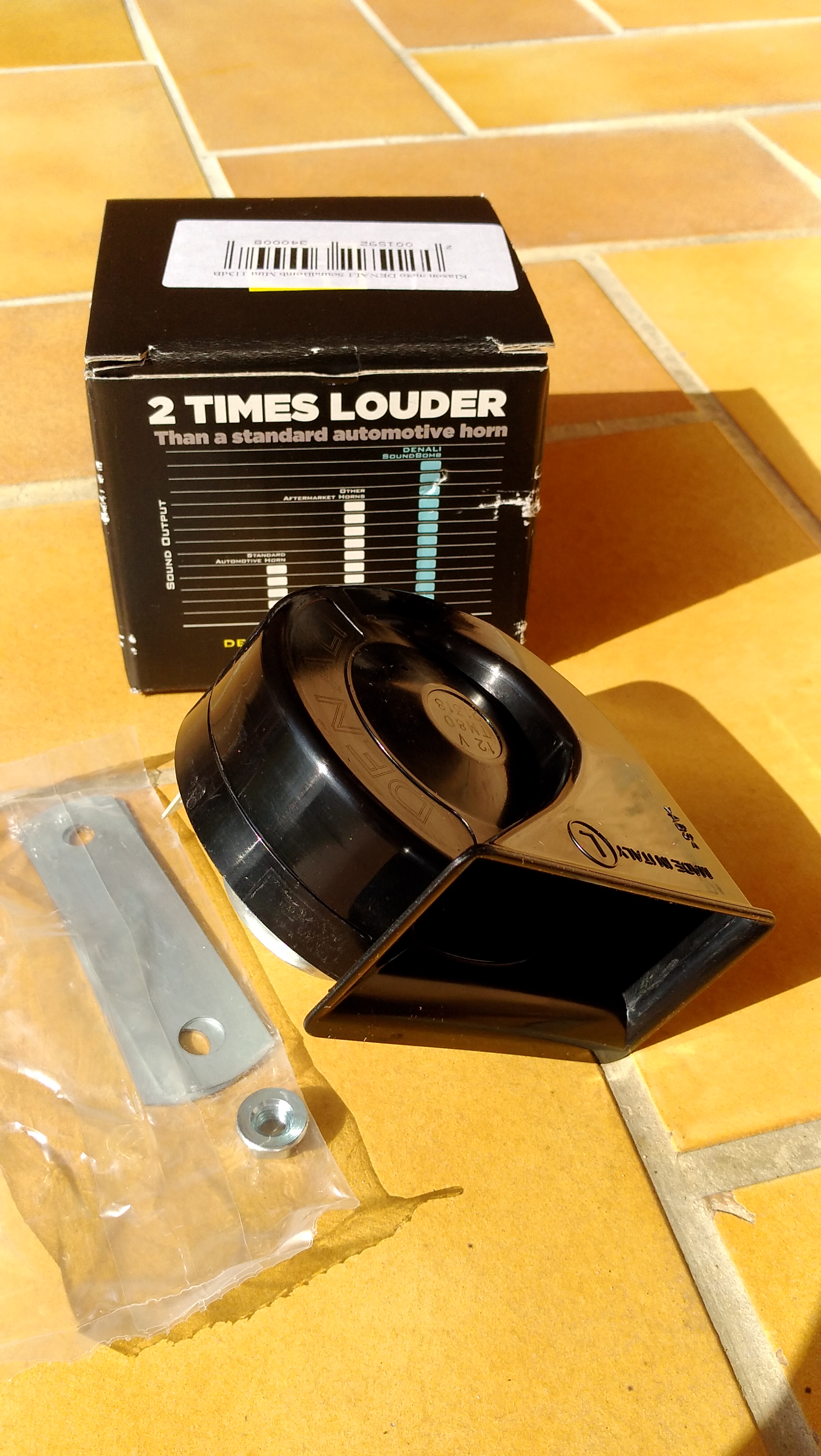

salut, je viens de commander celui-là : https://ixtem-moto.com/Klaxon-moto-DENA ... 59234.html
- 113 dB à 1 mètre
- Tension de fonctionnement : 12 Volts DC
- Consommation : 5 A
- Dimensions (cm) : 8,25 x 8,63 x 6,35
pensez vous que je vais avoir un soucis de fusible ....... c'est que je suis un peu traumatisé du fusible ... MDR !??

Le voilà

Ben franchement , je n'en sais rien .
Il faudrait avant tout savoir comment est raccordé le klaxon d'origine .
La seule chose dont on soit sur c'est que ça consomme 60 watts .
Mais bon , à part grillé un fusible , tu ne risques pas grand chose d'autre .
Messages : 2162
Re: Klaxon
On peut lire là-dedans : "138 2016-2017 NC700 NC750 Service Manual.pdf"
FUSE 7
7.5A (TAIL/STOP/HORN)
5 A pour le bip + presque 2 A pour le stop
Tail = Veilleuse arrière ?
+ Veilleuse AV = presque 1 A ?
Ça devrait bien chauffer le fusible...

tahiti a écrit :
full a écrit : - Tension de fonctionnement : 12 Volts DC
Oui sauf que le fusible en question qui doit faire 10 ou 15a (je ne sais plus) prend en charge l'éclairage arrière et aussi le tableau de bord ainsi que les clignotants!
Du coup si tu laisse le même fusible il risque de griller et si tu mets un fusible plus gros tu risques de ne plus sécuriser ton circuit électrique en cas de court circuit.
De plus grillage de fusible veut dire ne plus être vu et ne plus savoir a quelle vitesse on roule!
C'est très pénalisant.
J'ai donc mis un fusible en sortie de batterie pour aller au circuit secondaire d'un relais pour actionner le klaxon, le relais etant alimenté au primaire par l'arrivée d'origine du klaxon.
Pour les gaines j'ai pris du plus discret que de la gaine électrique j'ai pris de la gaine accordéon pour électronique (acheté chez Saint Quentin Radio prêt de la gare du nord à Paris)
Sinon voici le lien vers mon post du 1er aout 2014 ou je parle entre autre du klaxon avec un compresseur et 3 trompes.
http://www.hondanc700.fr/forum/viewtopic.php?f=8&t=1503
NC 700 XA Blanche

Olivier07 a écrit :
Tu as fait le montage qui s’impose via un relais. Beaucoup plus de boulot mais tu as sécurisé le circuit électrique.
Mettre un fusible plus élevé est toujours une mauvaise solution. ( idem d’ailleur sur une installation électrique d’une habitation
