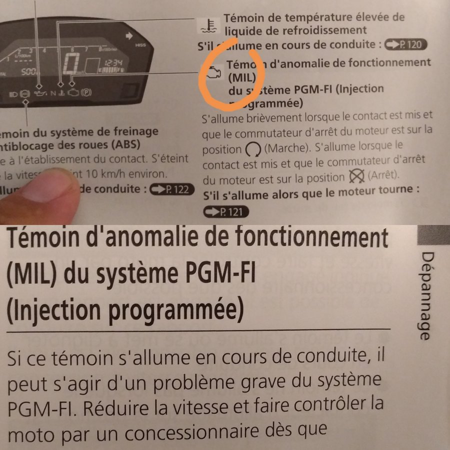

Je biesne de recup ma Brêle en insistant...
Elle est pas passé a la valise
Mais devant lui,.jai mis un 7.5 neuf et miracle.... ça marche
Je suis rentré chez moi, 4 kms... ras
Sauf..... le voyant injection reste allumé...
Question, c un reste de l'incident que je dois faire effacer par le concess
Où y a soucis serieux ?
Je suis rentré sur 4 kms, la moto marche normalement
Demain je go au taf avec de toute façon
J'ai un autre fusible au cas où.... si ça re pète, sûr que je la laisserai chez le concess....

Re: Blackout compteur , feu arrière & mode dégradé
Message par vince_007 »
Debranche la batterie pendant 5min et tu rebranche, ça permet de tout réinitialiser. Il te faudra re-régler l'heure.
Si le voyant persiste, il faut la passer à la valise mais il me semble qu'il est possible de lire le code erreur en comptant des clignotement mais je ne sais pas de quoi.
Message par full »
Helas tjs le voyant...
l'heure est a 20h41.. et bizarrement mon message perso sur le tableau de bord, s'est.affiché
Je pensai pas .... pas sûr qu'un reset s'est effectué !?
Elle est sous garantie ta chiote je crois ?
Donc que dire, pas de bol ton concess est une burne ?
Mais si tu n'en as pas d'autre sous la main il va te rester que les baskets ou la BAR, voir les transports en communs ...
Il existe des méthodes de "reset" des défauts, mais ce n'est peut être pas judicieux de le faire sans savoir pourquoi ni ce qu'il y a vraiment.
