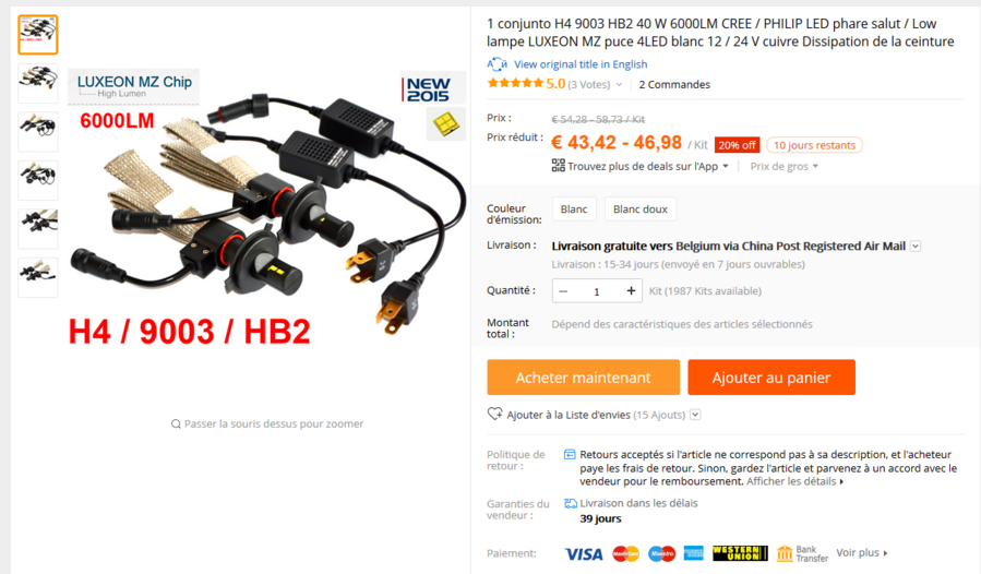

Tu aurais une ref ou lien pour ton ampoule LED ? Entre code et phare voies tu bien une différence ?

Salut,yoda83 a écrit :Bonjour
@ pluche
Pour la référence à mon ampoule: sur ma moto, plutôt dans le haut de la partie avant...
Sinon je reviens quand même un instant pour rappeler que le lien est dans le premier message du fil, il fonctionne toujours et le prix a baissé!
Perso je vois bien la différence entre code et plein phare mais, ce que j'apprécie le plus, c'est qu'avec la lumière blanche, on perd beaucoup moins la notion de relief qu'en "jaune pâle". Les imperfections de la route sont très visibles.
Bonus: quand je remonte les files (mon quotidien), je constate qu'on me voit beaucoup mieux car le passage s'ouvre plus tôt. C'est utile car il est loin d'être pétaradant, notre couteau suisse de la route.
