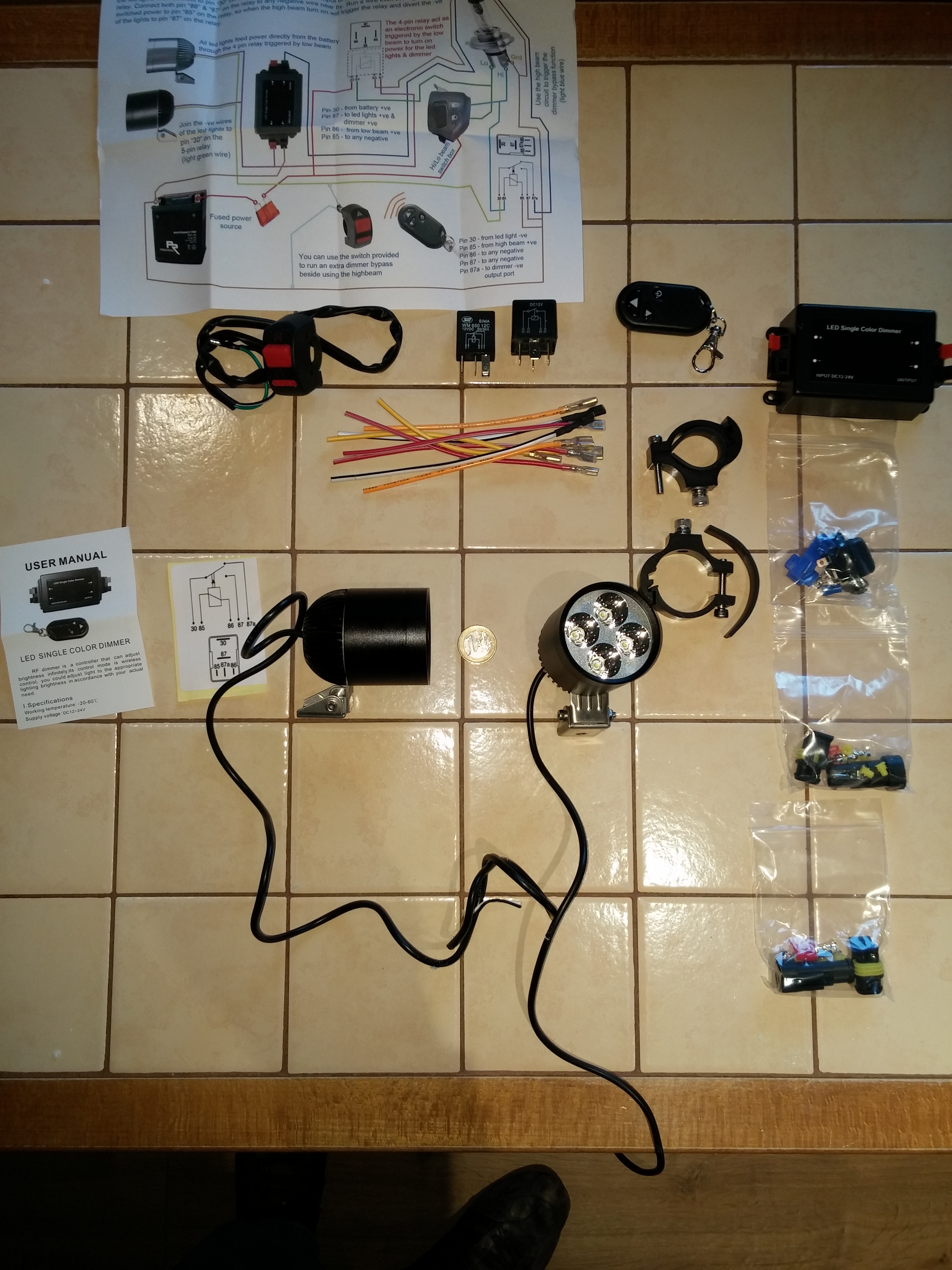

Bon ben voilou, bien que réticent aux commandes Ebay et autres hors E.U, j'ai reçu ce jour mes projos Made in Hong Kong.
Alors colisage, rien à redire état impec, délai rien n'ont plus à redire, commandé le 27/12 livré le 07/01, 11 jours pour faire presque la moitié la planète.
Contenu nickel aussi, correspond à 100% à l'annonce
Perso je vais laquer au noir mât les supports et restera à faire le montage de tout ça.
J'ai aussi vérifié les possibilités de montages (simples) sur le cadre à hauteur des cylindres, pas de soucis
Donc c'est également montable sur des crashbars de Ø inférieurs.
Voilà de quoi occuper les séances de bricolages du printemps (là fait trop froid pour bosser dehors)

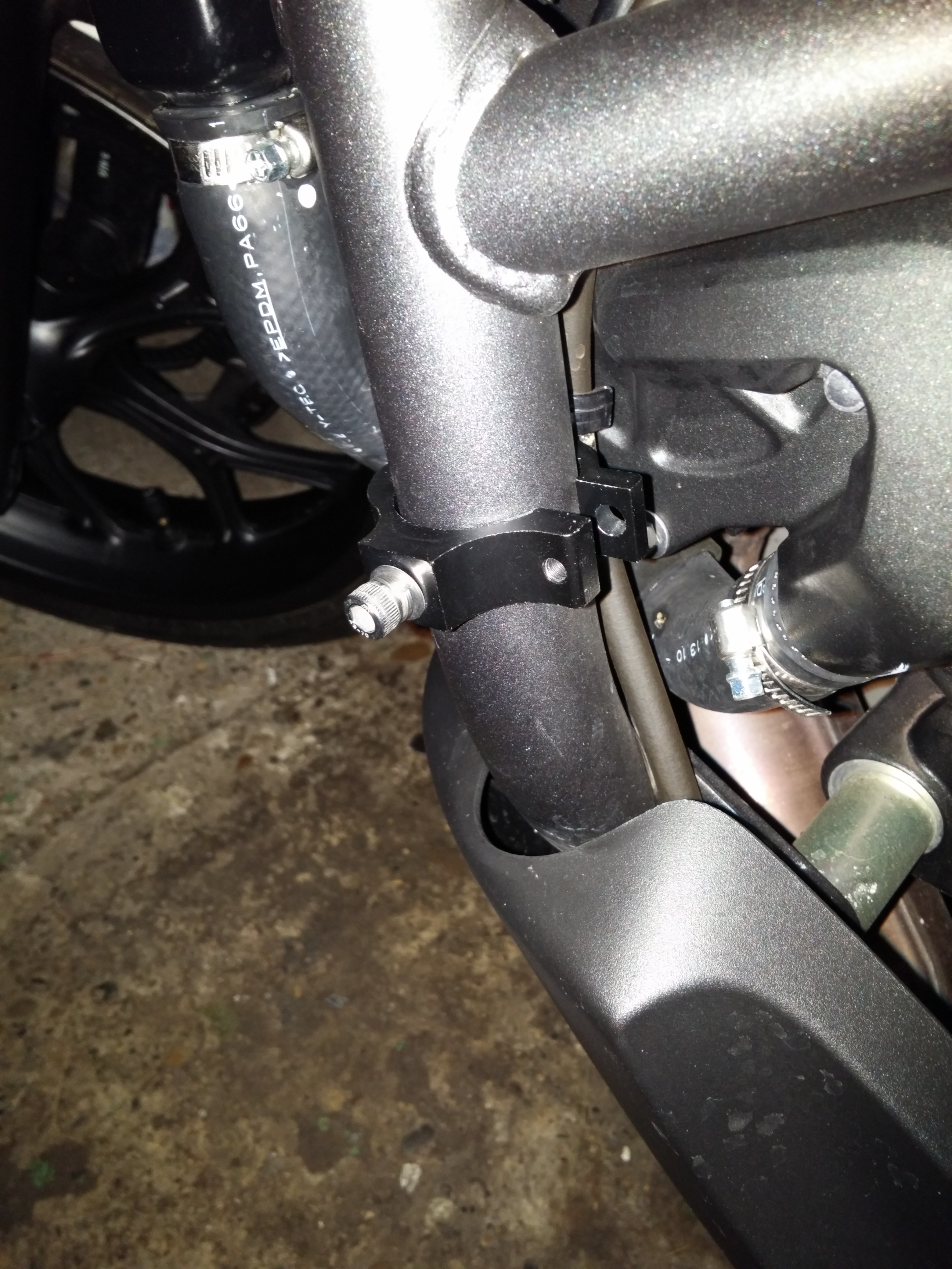

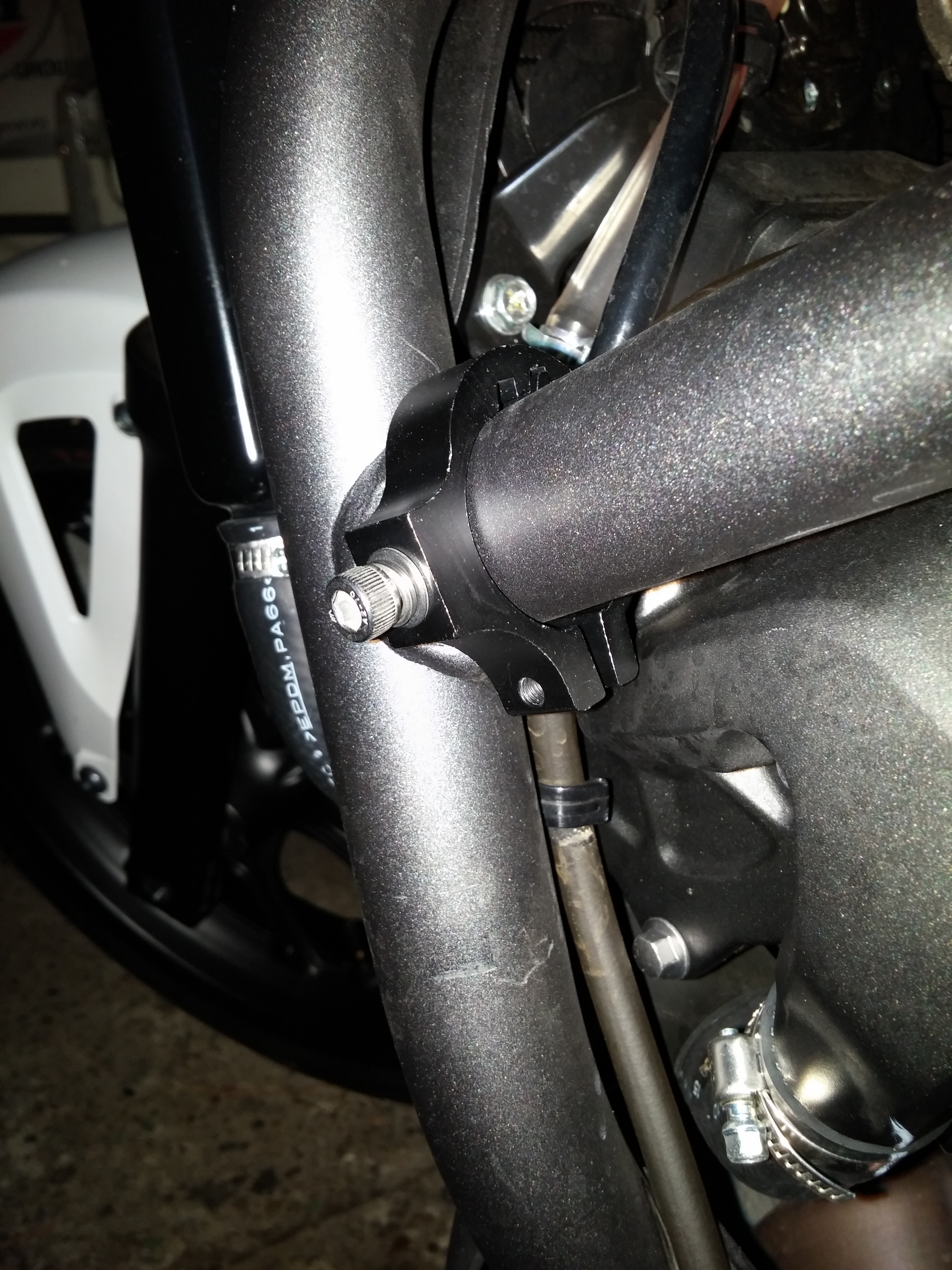

Dès que je peux je ferai un montage "à blanc" pour les positions possibles sur le cadre, j'en profiterai également pour voir s'il est concevable de les monter sous le té de fourche inférieur
