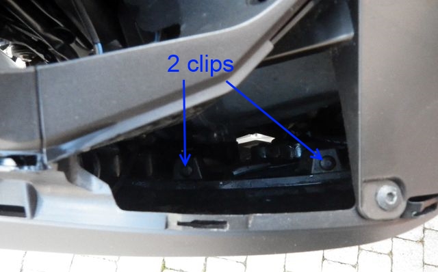

Suite à notre discussion au téléphone, je pense que tu as sauté
clod a écrit :Etape 5 :
Installation sur la moto.
5.1 / Dépose du petit carénage qui se trouve à l’avant gauche du coffre.
Voir le tuto « Remplacer la centrale cligno d’origine »
Donc tu n'as pas pu enlever ...
...Dans l’espace situé devant la centrale cligno : 2 clips
carrosserie 1.jpg (142.14 Kio) Vu 3620 fois
Je passe demain on vérifie tout ça et s'il faut je modifie le tuto.
