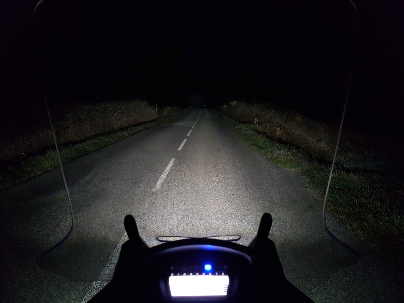

En phare réglé trop haut sur route de campagne
2016-10-30 19.29.16.jpg (112.08 Kio) Vu 1624 fois

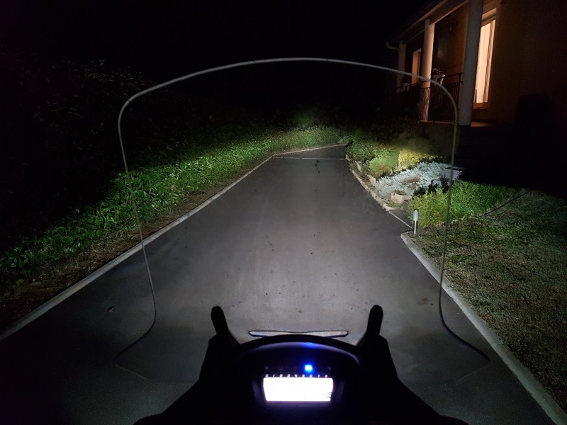

En phare réglé trop haut dans mon allée.
2016-10-30 19.38.18.jpg (119.15 Kio) Vu 1624 fois

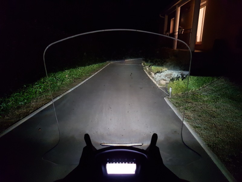

En code, réglé trop haut dans mon allée.
2016-10-30 19.38.11.jpg (109.75 Kio) Vu 1624 fois
