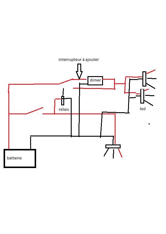

sur ma NC, j'ai alimenter mes poignées chauffantes directement sur la batterie via un relais brancher sur le phare de croisement sauf que lorsque je passais en plein phare mes poignées s'éteignaient. Résultat j'ai du mettre un 2eme relais.
Pour aller chercher l'alimentation des phares, j'ai défais le bulbe qui alimente les phares, avec un tournevis j'ai pus ouvrir le boitier avec les cosses à l'intérieur et j'ai soudé dessus.
Sinon voilà le schema d'alimentation que j'ai fait, j'espère que vous comprendrez

Tout compte fait, Fab, ils ne sont pas si mal tes dessins :mrgreen: :mrgreen: :mrgreen:

lolo59 a écrit :... Résultat j'ai du mettre un 2eme relais.
Ou deux diodes vers un unique relais ?
Re: longue portée / anti brouillard
@Lolo : Juste pour rappel, la variation du gradateur ne se fait que sur le pôle négatif (-), pas sur le + ;)

Message par lolo59 »
alors a quoi ca sert sur ton schema de brancher qu'un +
lolo59 a écrit :alors a quoi ca sert sur ton schema de brancher qu'un +
Ben justement, à alimenter le gradateur.
Regardes comment sont faits tous les schémas de Komy
et si le gradateur n'est pas alimenter, le dimmer laisse passer le courant au borne - sans le moduler ?
lolo59 a écrit :et si le gradateur n'est pas alimenter, le dimmer laisse passer le courant au borne - sans le moduler ?
Pas convaincu non, c'est du transistor, il faut une alim
dobc il faudra que je le bypass en plein phare pour avoir toite la puissance
C'est le principe de mon dernier schéma, j'ai pas pu trouvé mieux, même en échangeant à nouveau avec Komy
