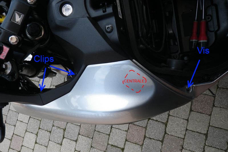

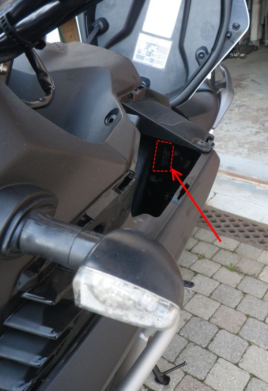

Sur la X, la centrale se trouve ici (carré rouge), sous le petit carénage qui se trouve à l'avant gauche du coffre.
Dépose carénage.jpg (228.92 Kio) Vu 10993 fois
Pour le démonter il faut enlever 1 vis et 2 clips.

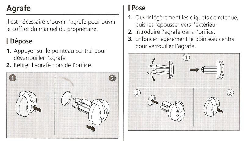

Rappel pour déposer les clips (pour info c'est dans votre livret du conducteur)

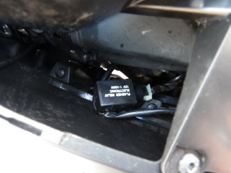

Sous cet angle on voit apparaître la centrale.
Elle est fixée sur la paroi du coffre. Pour la déposer il suffit de la soulever.

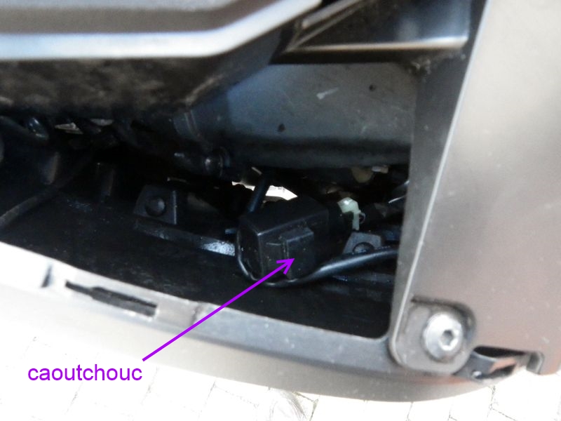

Débranchez l'ancienne centrale et récupérez le collier en caoutchouc qui sert de fixation.
Remontez le caoutchouc sur la nouvelle centrale et connectez là au faisceau.
Ensuite il ne reste plus qu'à la refixer à l'aveugle contre la paroi du coffre. Mais c'est pas si difficile.

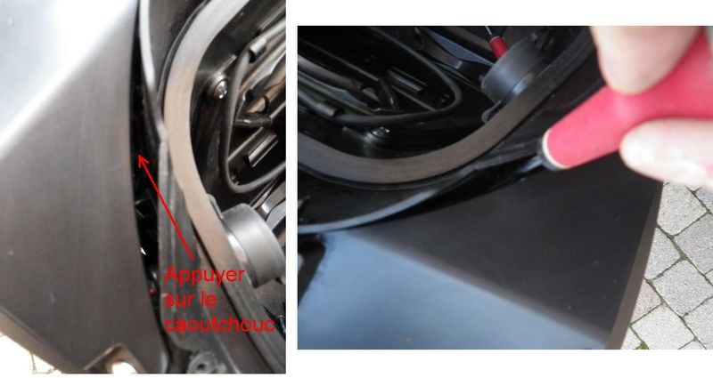

Pour bien s'assurer que le caoutchouc est bien remis on peut le voir par ce petit interstice et s'il faut, appuyer sur le caoutchouc avec un petit outil.
Voilà maintenant il faut remettre le petit carénage.
Au premier essai j'ai été surpris une erreur d'indication sur l'affichage au compteur : Quelque que soit le coté sélectionné les 2 flèches vertes du compteur s'éclairait en même temps comme quand le warning est activé. J'ai roulé quelques kilomètres comme ça et puis tout a fonctionné comme il faut. Depuis plus de soucis.

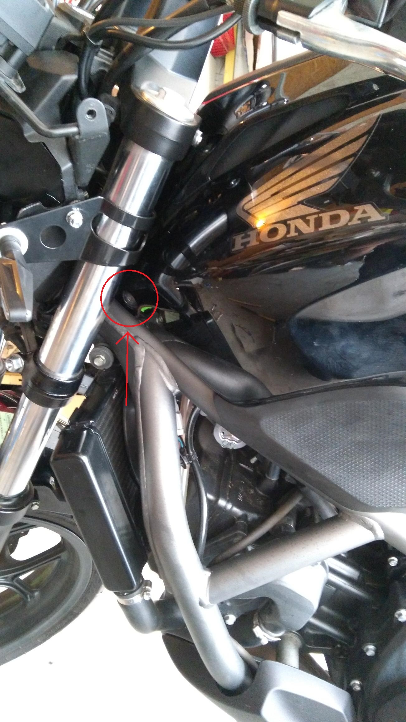

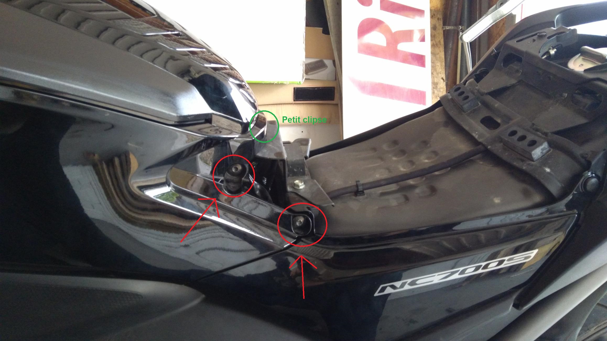

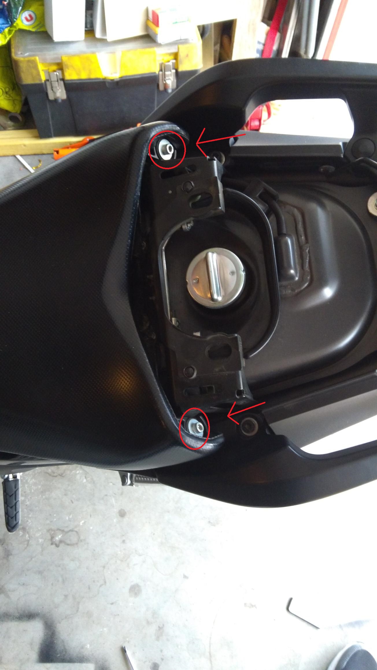

Voilà les photos pour la version roadster : NC700S.
(surement un peu plus complexe que pour la "X")
.<br />Déposer la selle
Déposer la selle

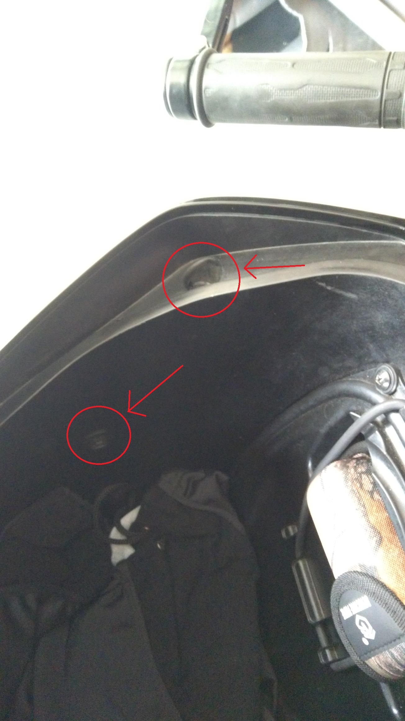

.<br />Une fois toutes les visses enlevées,<br /> il faudra forcer un peu en tirant sur le flanc du faux reservoir<br />car il est plutot bien clipsé avec le carenage noir mat qui se trouve en dessous. <br />( il faudra gentillement tapper a la main pour que ca replipse au montage )

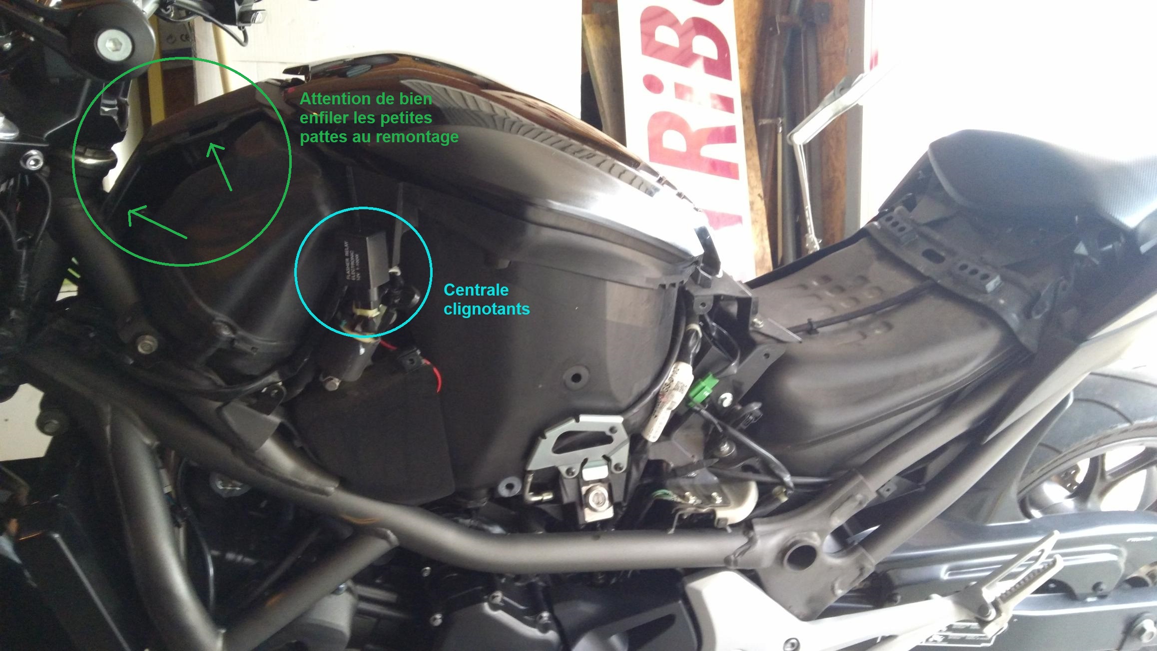

.<br />Voila une bonne vue d'ensemble<br />Vue qu'il n'y avait pas de tuto pour la &quot;S&quot; j'ai  démonté tous les carenages<br />mais il suffit de démonter le flanc du faux reservoir.
Vue qu'il n'y avait pas de tuto pour la "S" j'ai démonté tous les carenages
