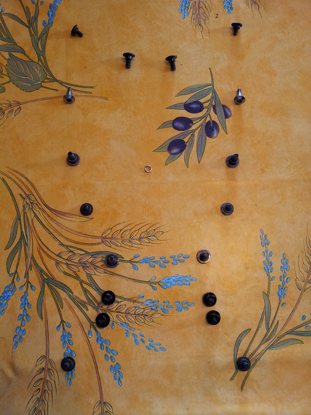

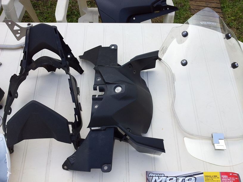

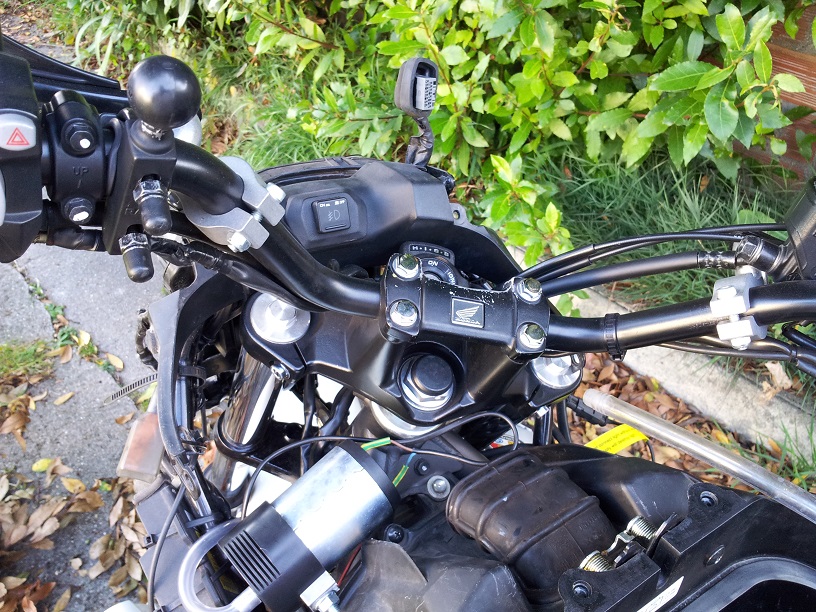

Voici donc les photos du massacre!
Le test viendra demain.
La moto
La moto
Le bordel
Le bordel
Quelques vis
Quelques vis

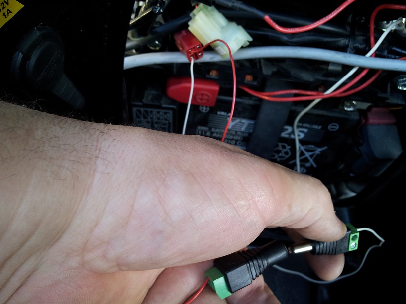

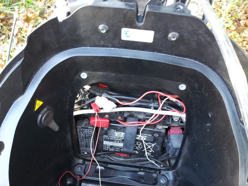

La suite
Le shunt du SPS pour la lecture des codes et le RAZ des erreurs

Olivier, arrete les accessoirs tu n a plus de place... meme une boule d attelage sur le guidon :lol:
