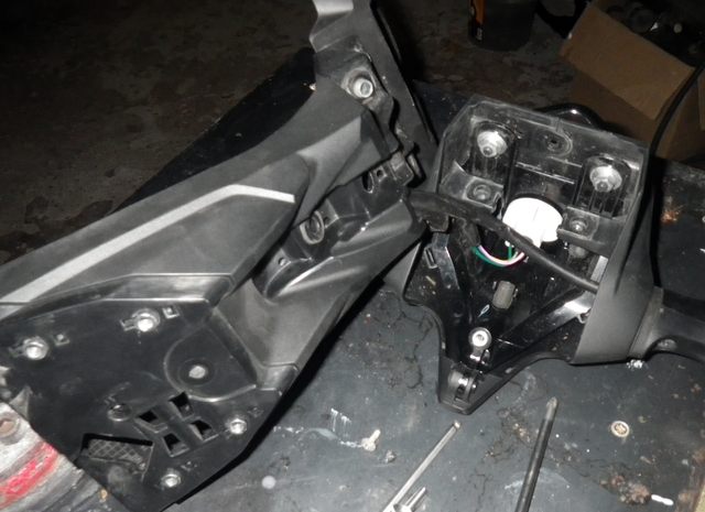

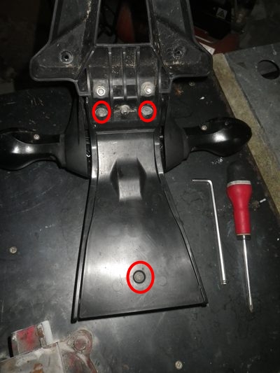

Pour accéder à la grosse tomate tu as besoin d'un tournevis cruciforme et une clé allen de 5
Tu commences par retirer la vis cruci et les 2 vis 6 pans creux à tête bombée

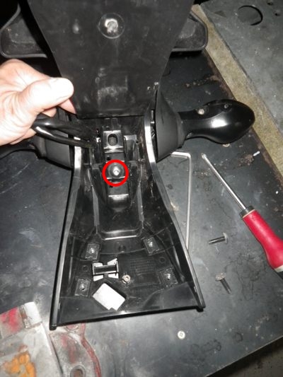

Ensuite tu ouvres la trappe et tu retire la vis 6 pans creux à tête bombée couleur inox.
Attention une petite entretoise tombe quand la vis est enlevée.
Maintenant le feu est libre et tu peux retirer la douille de l'ampoule en la faisant tourner d'un quart de tour.
Maintenant pour éclairer mieux il faudrait trouver une ampoule plus forte mais je ne pense pas que ça existe dans ce format.
Mais en magasin de tunning on pourrait peut-être trouver une ampoule BA15D à LED qui a une couleur plus vive.

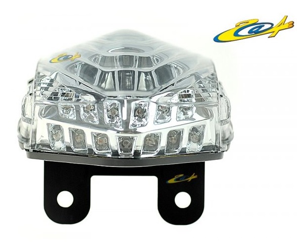

Sinon, il y a ça également mais sans doute plus honéreux qu'un simple changement d'ampoule:
feu led NC700.jpg (72.08 Kio) Vu 10495 fois
ICI
Re: changer l'ampoule arriere de phare
Posté : lun. 20 oct. 2014 13:05
par nico59
j'avais monté un 2@4 sur mon ancienne ER6 ca marchait bien mieux. Mais à voir si on peut le monter en config d'origine sur la nc?
Posté : lun. 20 oct. 2014 13:24
par Lau74
nico59 a écrit :j'avais monté un 2@4 sur mon ancienne ER6 ca marchait bien mieux. Mais à voir si on peut le monter en config d'origine sur la nc?
Celui-ci est spécialement conçu pour la NC, il remplace tout le bloc optique qui est rouge à l'origine à l'arrière. Si tu regardes les autres photos du lien on voit qu'il a exactement la même forme.
