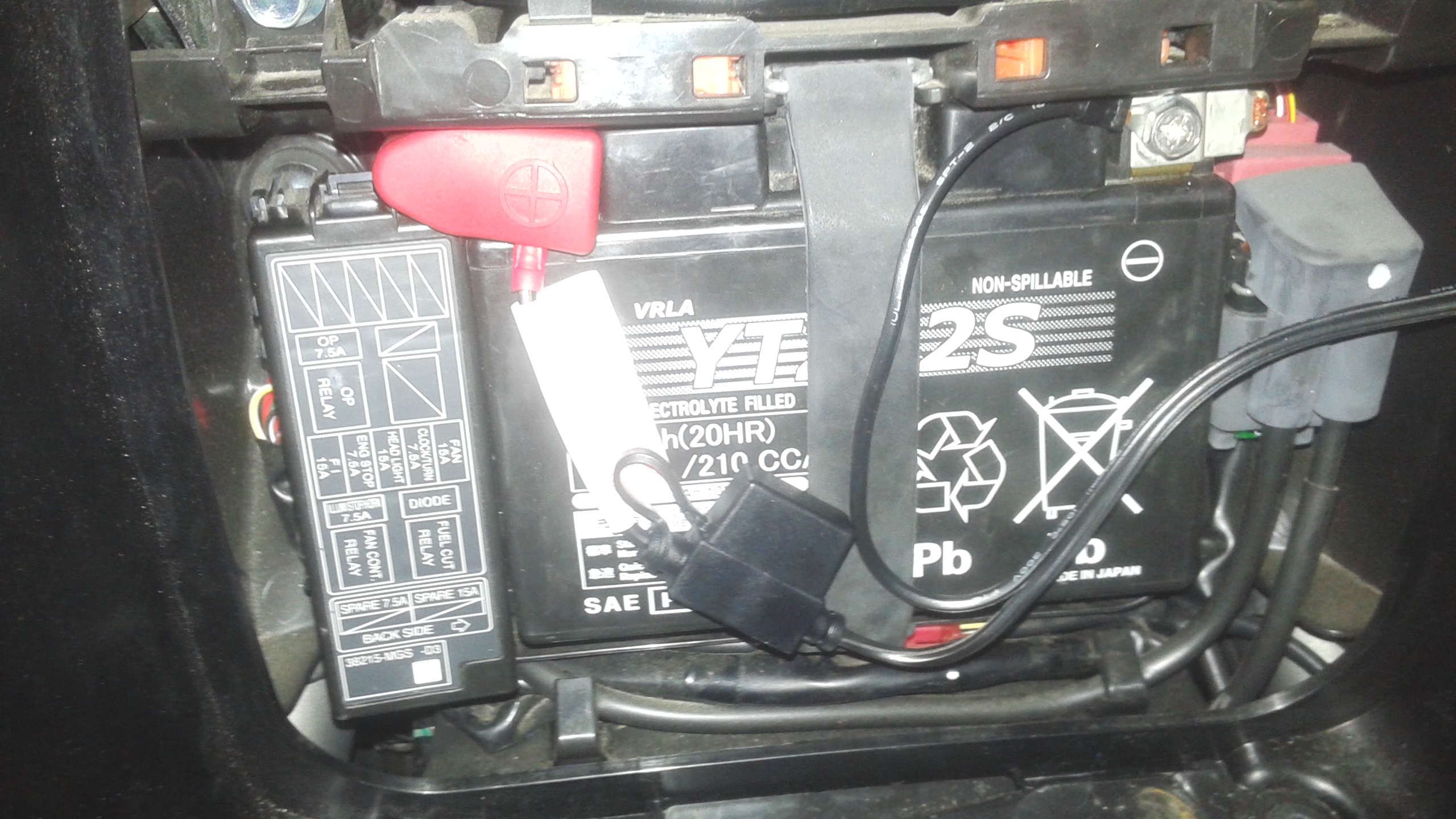

Une fois le carénage posé, vous pouvez faire passer le fil depuis la batterie et vous faites ressortir la prise sur le côté (l'inverse est plus difficile à cause du support de fusible de 15 ampères qui est volumineux).
Dévissez la batterie en commençant par la borne négative, puis faites-en de même avec la borne positive.
Branchez le fil +, avec l'embout rouge (celui avec le fusible) sur la borne positive de la batterie.
Faites-en de même avec la borne négative (avec le fil -).
Voilà à quoi cela doit ressembler :

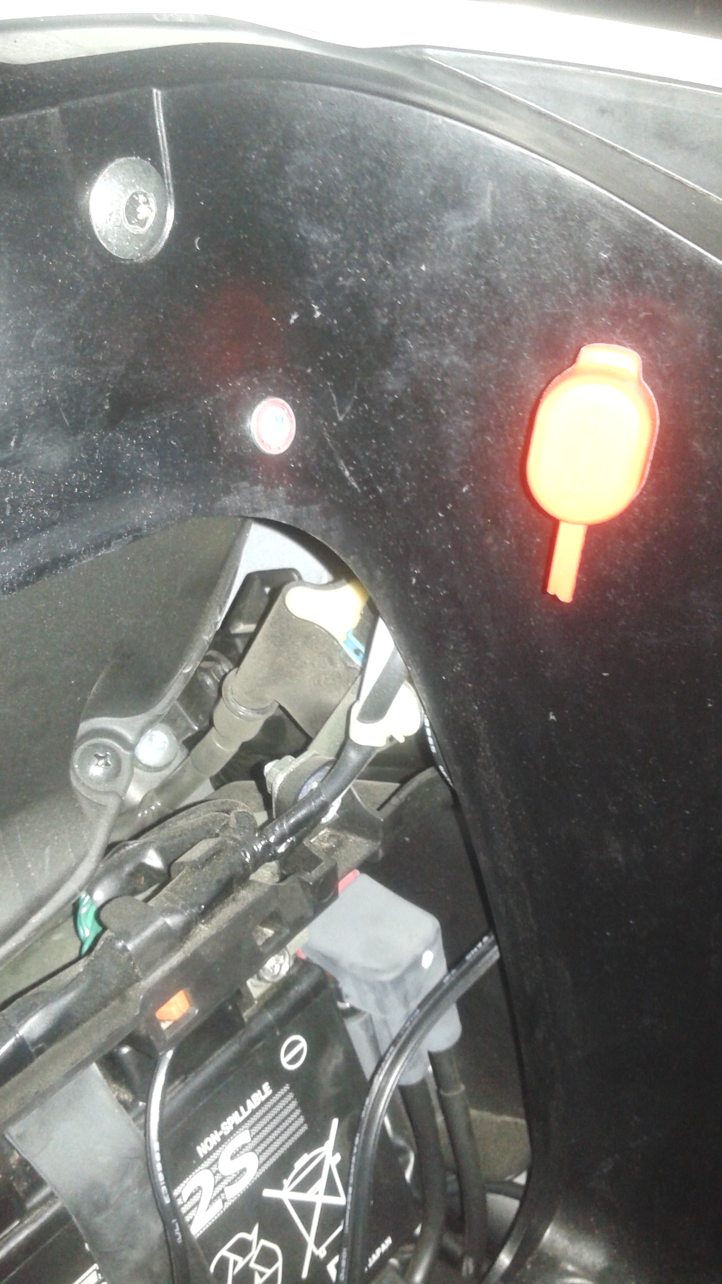

ASTUCE : Retirez l'embout plastique souple de la prise optimate, il servira à caler la prise une fois le trou percé.
Une fois branché à la batterie, vous pouvez percer le trou pour faire passer la prise.
Le but est de percer un trou suffisamment gros pour faire passer la prise et assez petit pour que l'embout souple puisse servir de "joint de fixation" pour caler la prise dans le coffre.
Une fois la prise mise en place, il suffit de remonter le support de U dans le coffre, de remonter le carénage, puis la selle et cela ne laisse aucune trace visible sur la moto depuis l'extérieur.
