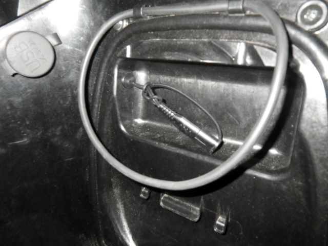

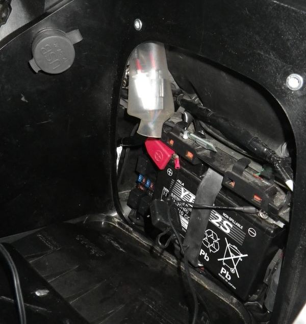

Comme prise USB, j'ai monté une générique dans ce genre
Je l'ai placée au même endroit que prévu par Honda.
Pour la mesure de tension, à l'occasion j'emprunterai un enregistreur au boulot. Il est petit, autonome et portable (Graphtec je crois)
Je vais le brancher sur ma prise SAE de charge batterie (voir photo ci-dessus).

Merci Clod pour les photos :)
Prise "SAE" (?) (avec fusible) directe batterie, à priori.
Mais l'USB ? Branchée après contact avec boîtier 12v/5v ?

Le cordon de charge avec prise SAE + Fusible est fourni avec le chargeur
La prise 2xUSB possède aussi sont fusible et est branchée sur le faisceau accessoire Honda (bonnette translucide sur le photo). Elle possède sont propre régulateur de tension. Pour revenir au sujet principal, je pense qu'il doit couper en dessous de 8-9V je pense.
