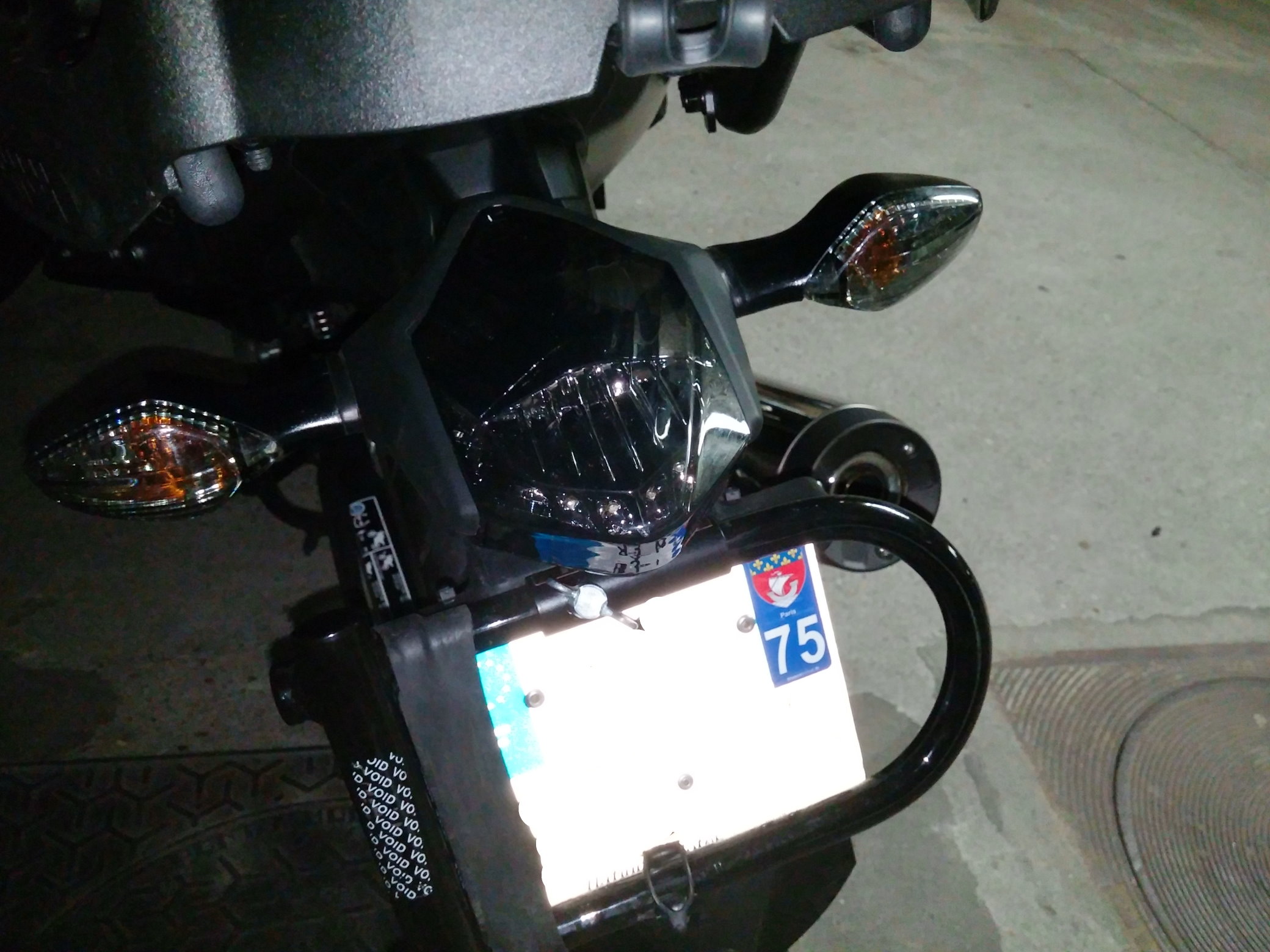

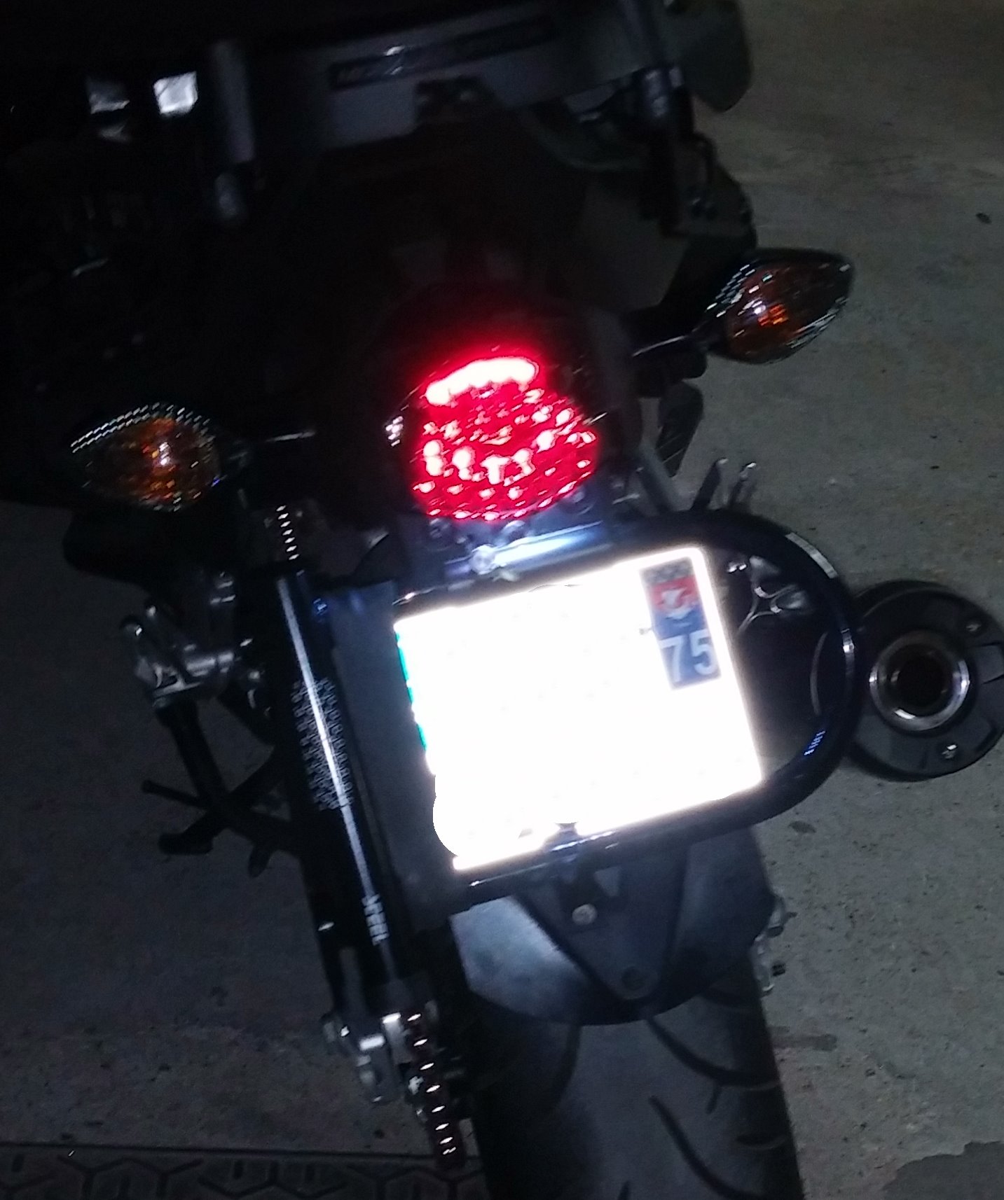

Trouvant le feu arrière plutôt vieillot sur l'Integra 750, je lui ai donné un coup de jeune et à LED comme le 2016.
J'ai trouvé mon bonheur ici
Le feu est de très bonne qualité de fabrication, voir plus que l'ancien, le gris colle parfaitement avec les clignotants d'origine que j'ai laissée, car homologué. ;)
L'éclairage est très bon, veilleuse et stop et super look. :P
Juste le branchement à modifier, car la fiche et les couleurs de fils sont différentes contrairement à annoncé. :(
- Blanc/Rose-Bleu
- Rouge/Vert-Jaune
- Noir/Vert
Cela donne mieux en vrai.
