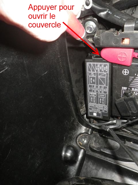

me reste plus qu'a trouver la boite à fusible.
est elle facilement accessible ?

vu la taille du fil d'alimentation de la selle, je pense que la force est minime, je pense que je peux me passer d'un relais.
mais ou est la boite à fusible ? en démontant tout les pastiques, je ne l'ai pas vu.
Re: ou trouver un + après contact ?
Dans le coffre, derrière la trappe
couvercle fuz.jpg (190.51 Kio) Vu 6774 fois
Tu sais, il y a une notice normalement avec la brêle :D
