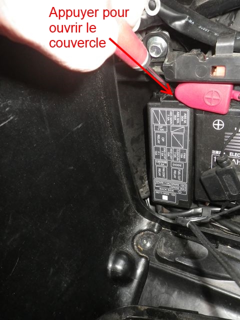

mais ou est la boite à fusible ? en démontant tout les pastiques, je ne l'ai pas vu.

Posté : sam. 12 déc. 2015 10:36
par Fab0568
Dans le coffre, derrière la trappe
couvercle fuz.jpg (190.51 Kio) Vu 6788 fois
