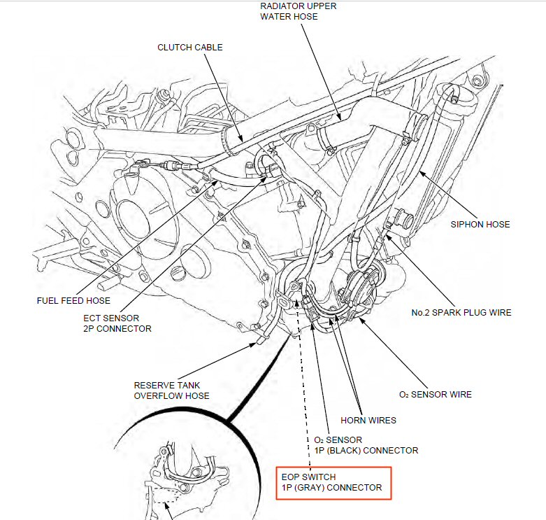

Si tu as l'occasion, vérifie quand même que ton capteur de pression d'huile (EOP sur le croquis) fonctionne, car en cas de manque de pression d'huile, si rien te l'indique tu risques la casse moteur ou du moins une détérioration.
En débranchant le connecteur moteur tournant ça devrait t'indiquer quelque chose au tableau de bord, soit défaut moteur soit défaut pression d'huile (ou les deux).

Merci Fab0568, et en plus c'est accessible je teste dans le week en et vous donne le résultat

Dernières news : j'ai fait le test suggéré par Fab. coupure de la liaison switch Pression d'huile, rien de mieux au contact, rien de mieux moteur tournant. De plus j'ai forcé un court circuit entre les deux broches du câble (et donc j'ai simulé un changement d'état du switch Pression d'huile): rien!
Merci Fab, je progresse!
J'en déduis que j'ai interêt à faire gaffe avec toute surchauffe moteur et niveau d'huile car rien ne sera indiqué au tableau de bord.
Prochaine étape nouveau concessionnaire et nouveau mécano avec ces indications pour cerner la panne, et si je peux d'ici là test à l'ohm-mètre du changement d'état du switch moteur arrété et moteur tournant.
