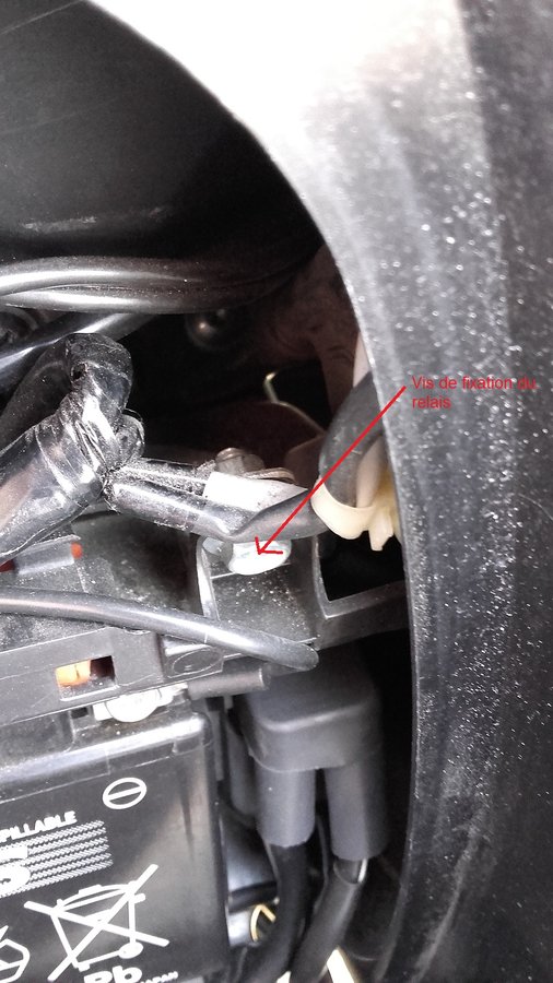

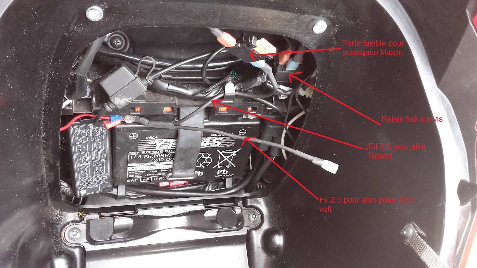

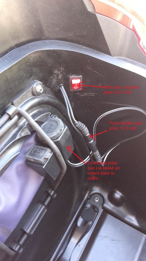

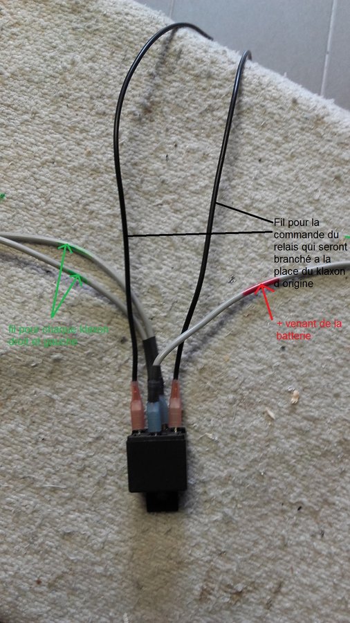

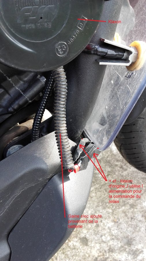

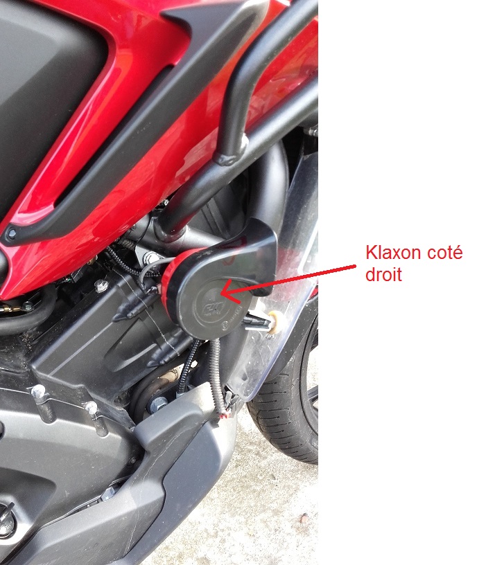

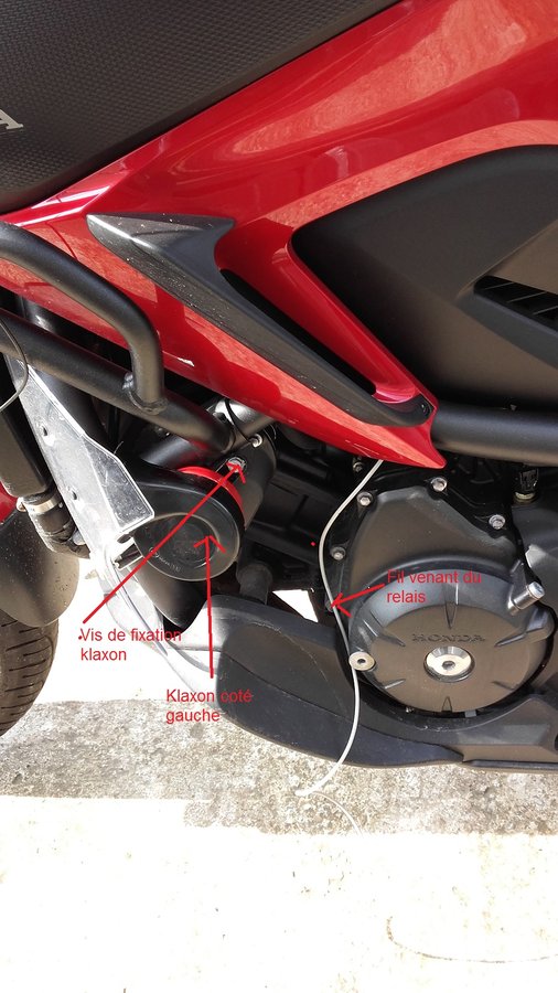

Le klaxon de ma NC (comme de mes motos et scoots anterieurs) ne me plais pas donc operation changement.Direction F** v*** pour acheter un klaxon bi-ton.J ai fait quelque photo en attendant le vrai son sur you tube....
Commencé par les photos du bas...
klaxon coté droit avec alim 6 (1).jpg (171.24 Kio) Vu 7932 fois

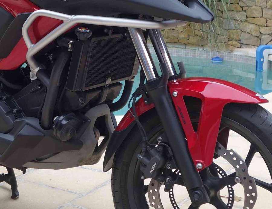

NC Grenat, c'est quoi la partie transparente que l'on voit devant le klaxon ?

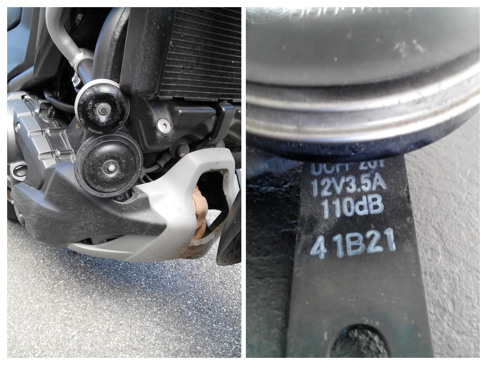

Salut à tous, pareil j'ai installé un klaxon de kia hyundai qui est nettement plus puissant et qui garde le look moto ,directement à la place de celui d'origine et ça fonctionne sans problème.
Filou ,
Ps : sur la photo, j'ai mis celui d'origine pour comparer la taille. ;)
RE Ps ! : à droite , la puissance de celui d'origine .
