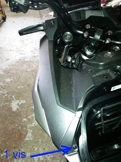

Faut commencer par ouvrir le coffre.
Retirer une vis de l'habillage supérieur du flanc gauche.

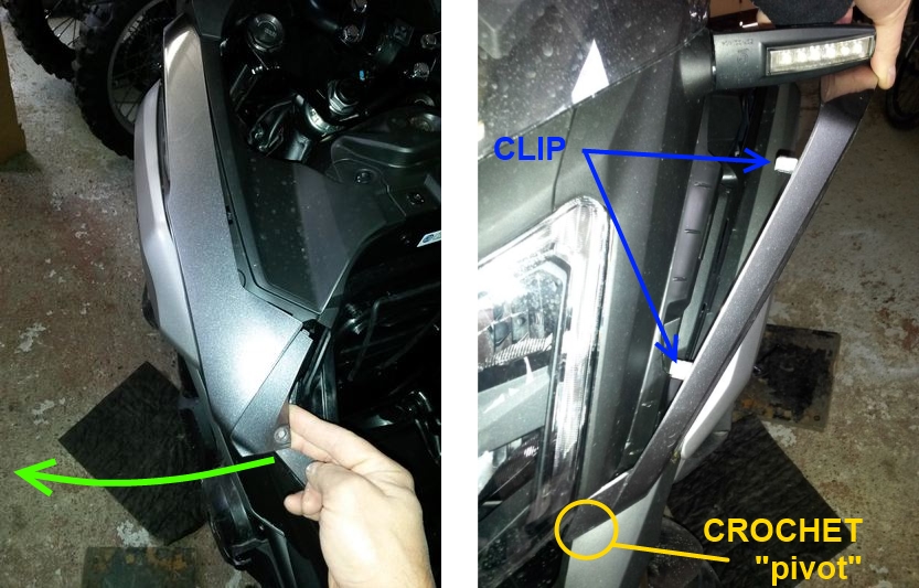

Ensuite il faut déclipser cette pièce en la tirant vers l'extérieur.
Elle possède 2 clips plastiques répartis au centre et une sorte de crochet au bout, sous l'angle du phare.

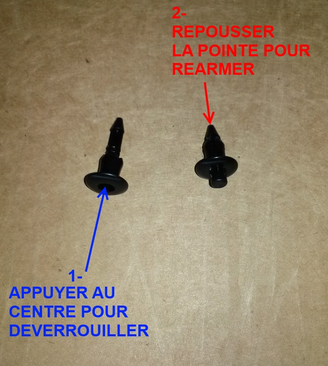

Tu retires 2 vis et 2 rivets amovibles. Pour déverrouiller le rivets il faut appuyer au centre avec une une petite tige (tourne-vis, clou, vis ...)

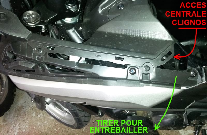

Enfin il est possible d'atteindre la centrale juste en entrebaillant le cache latéral

J'en profite pour donner le truc pour sortir et remettre les rivet plastique sans casse:
