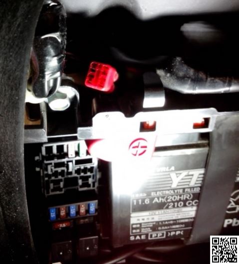

Bonsoir,
J'ai un indicateur de rapport engagé Gipro plug and play à brancher sur la prise diagnostic
On m'a dit qu'elle était au dessus de la batterie mais je n'ai rien trouvé où brancher quoi que ce soit!!
Si quelqu'un a un photo ou un croquis de l'emplacement de cette bête-là, ce serait super?
prise diagnostique.JPG (42.41 Kio) Vu 7509 fois
Je vais regarder mieux car je n'ai pas vu cette prise rouge

Pour ma part, sur ma NC700X il faut que tu démontes les plastiques coté gauche pour la trouver.
Normalement elle est insérée dans le cache désigné par la flèche rouge ici: http://vincentrobic.me/wp-content/uploa ... 114952.jpg

s711 a écrit :Pour ma part, sur ma NC700X il faut que tu démontes les plastiques coté gauche pour la trouver.
Hmmm, non, je ne pense pas - c'est plutôt la prise accessoires :?:
La prise diagnostic est bien la prise rouge de la photo. Elle est maintenue (et cachée) juste en-dessous, dans la barrette plastique qui reçoit également 2 connecteurs (+12 et masse à priori)

Trouvé!
Cachée là-derrierre!

exact ... et le shema electrique indique qu'il y a du +12V sur la borne 3 ( fil noir et blanc ) relié direct au bornier + , fusible No8 , 15A donc 15x12 = 180 W maxi , en théorie , et la masse sur la borne 4 ( fil vert ) le connecteur pour se brancher là est un Sumitomo 4 pins mâle , T 090 pour la ref , de mémoire ...
les 2 autres bornes ( fil brun , fil blanc ) , servent certainement au diagnostic ? ( car reliés à l'ECU )
