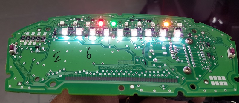

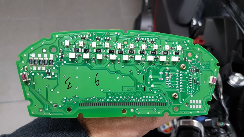

Bon, je me suis décidé à démonter pour voir ce qu'il en était et c'était une LED qui était simplement dessoudée (celle de gauche).
J'ai décidé de toute les ressouder car il n'y a pas beaucoup d'étain, ça fonctionne à nouveau. Sur l'integra faut déposer un paquet de pièce pour accéder à ce foutu compteur, j'y ai passé 2H et je le connais par coeur.

Personnellement j'aime pas jeter un truc réparable, j'avais peur de tomber sur un backlight avec LED gélifiée car c'est irréparable mais pas du tout, c'est de la LED standard, je pourrais même changer la couleur en rouge, orange, bleue ou vert pour le fun.
