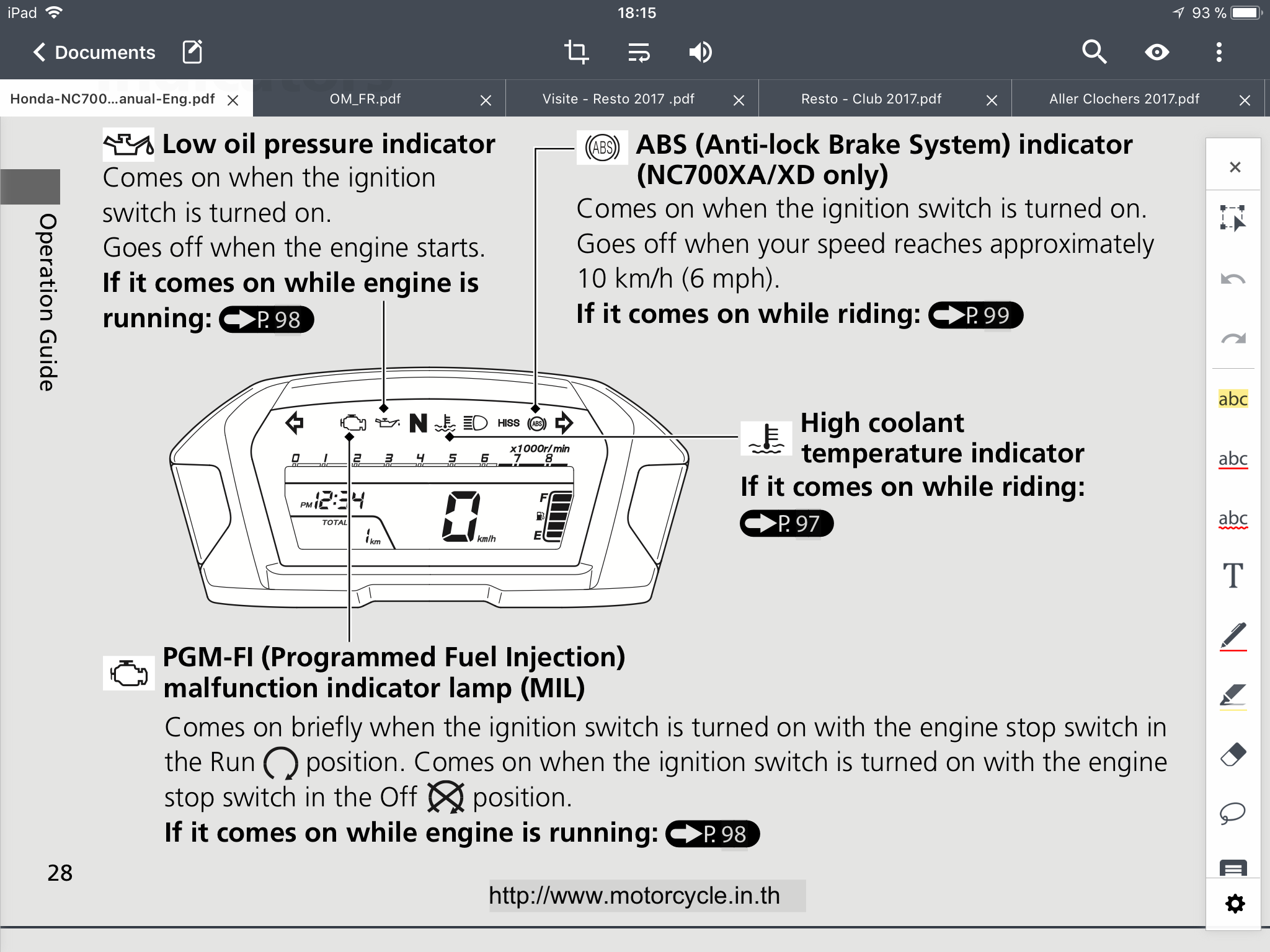

Témoin PGM-FI
Voilà ce que je trouve dans la notice de la NC700X cela concerne l’injection....
En gros se rendre chez le concessionnaire à vitesse réduite...

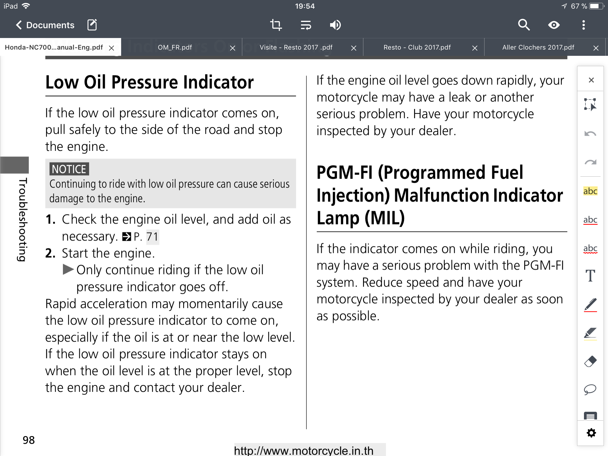

@ Mega : dans le cas de Benji, c'est page 98 du manuel que ça se passe.

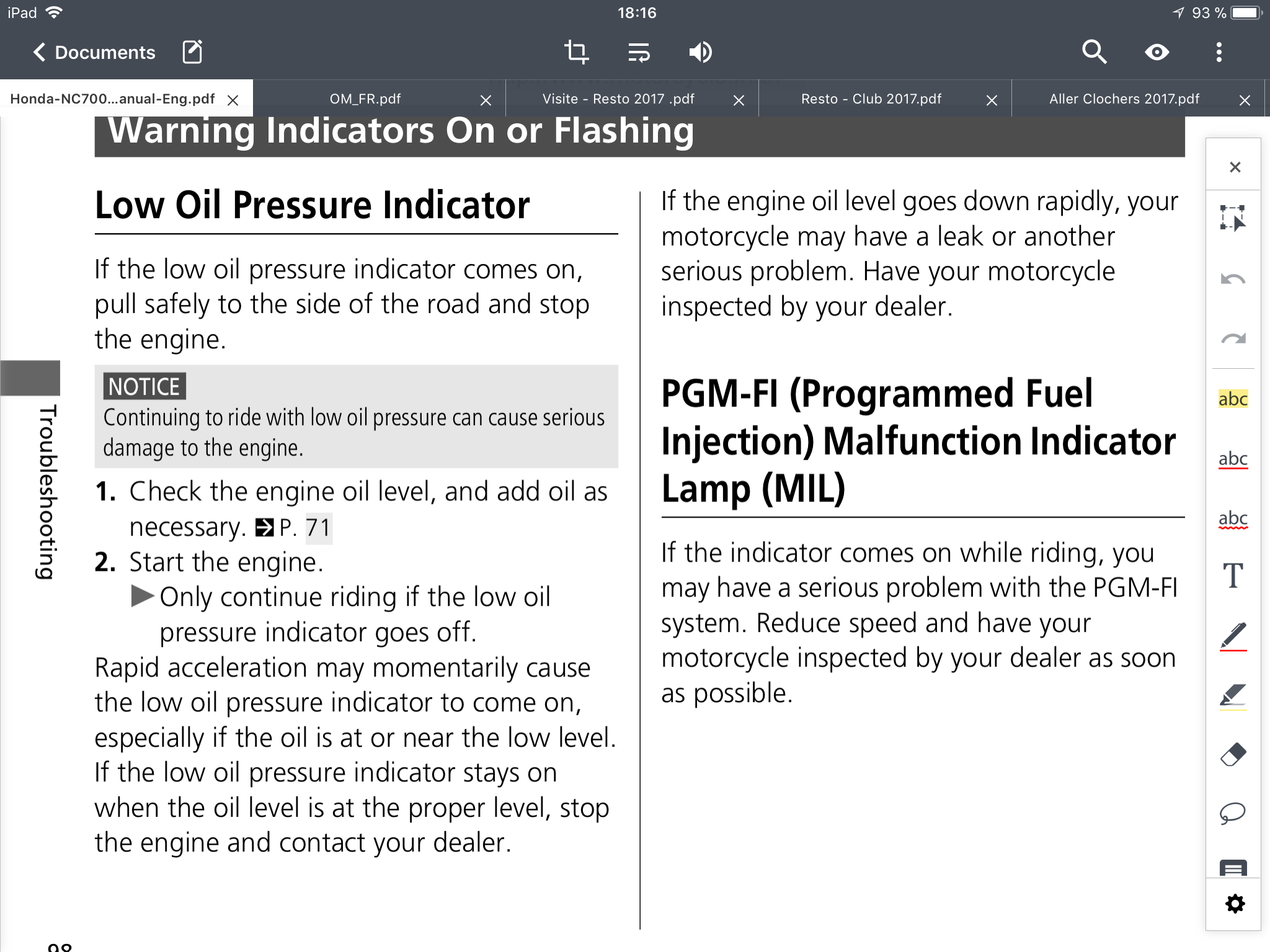

Re: Voyant qui s'allume et clignote +perte puissance
Exacte... photo du haut.... partie de droite....Gabriel a écrit :@ Mega : dans le cas de Benji, c'est page 98 du manuel que ça se passe.
En anglais il parle quand le témoin s’allume en roulant.... se rendre chez le concessionnaire à vitesse réduite.
Je veux bien mettre la page 98 qui est juste avant mais elle traite du problème lors du démarrage moteur....
J’ai mis la page 98 qui correspond à son problème.... nouvelle photo on voit bien le numéro de page
En effet, vérification batterie, niveau de charge, niveau d'huile aussi tant qu'on y est, puis connectiques diverses et variées sur tout le moteur et les boîtiers électroniques et si rien ni fait, aller simple chez le concess ...
...pour y dégainer la Carte bleue, dont le code (à composer à l'abri des regards) se trouve en page 98.
Excuse moi, Méga, je n'avais pas vu que la première page scannée était la bonne. Sorry.
