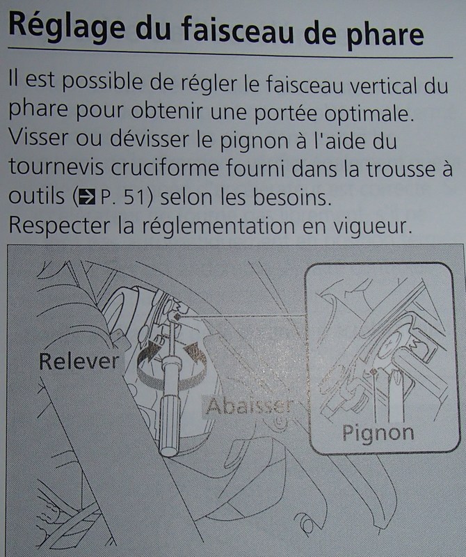

BONJOUR a tous je cherche une info comment peut on régler le phare avant merci de vos reponse

page 74 du manuel avec un tournevis cruciforme
source manuel origine honda:

merci pour la réponse rapide

Je ne trouve pas ça pratique du tout, ils pourraient inventer un système à molette qui permettrait de régler le phare en roulant.

Oh ben c'est sur que ce serait plus pratique, mais voilà, ça + ça, ça fini par augmenter le prix de la moto elle même.

Moi je ne trouve même pas la molette à tourner, quelqu'un saurait-il m'indiquer ooù ce situe-t-elle ? :)
