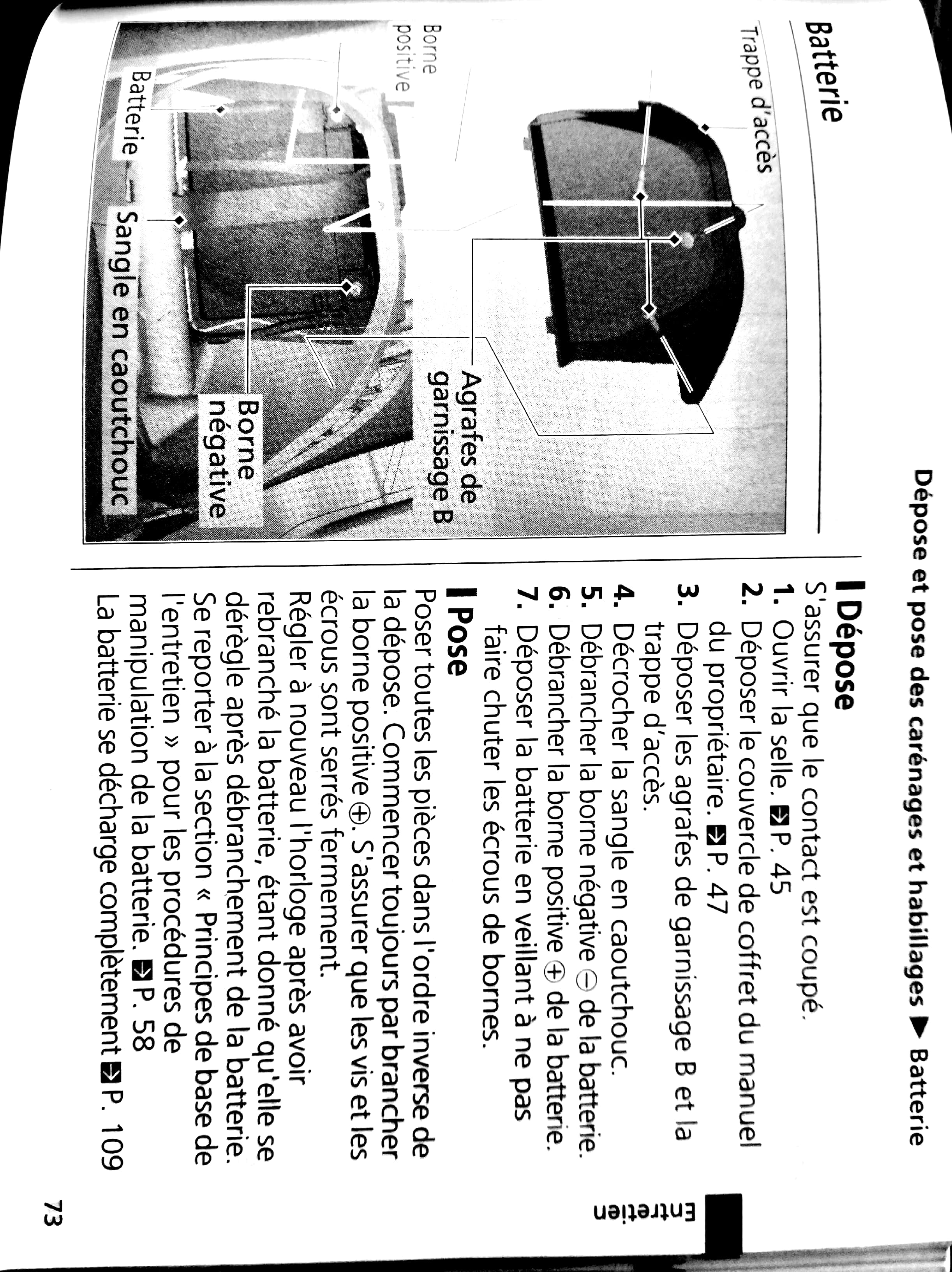

Bonjour a tous quelqu'un aurait un tuto video ou pdf pour changer la batterie d'une integra 750 2016 ?
Ma batterie est HS.
Par avance merci

Et si vous avez la référence exacte de la batterie ... Cela serait super car j'ai pas le manuel d'utilisateur ^^
Par avance merci.
Batterie 11,2 Ah (10HR) ou 11,8 Ah (20HR)
Origine: Yuasa YTZ 14-S
Longueur: 150mm
Largeur: 87mm
Hauteur: 130mm

Merci !!!
Cela n'a pas l'air compliqué (par rapport à mon ancien TMAX ou c'était la mort)...
J'ai commandé ça : https://www.scootmotoshop.com/produit-b ... 78480.html
Ma conso : Image
