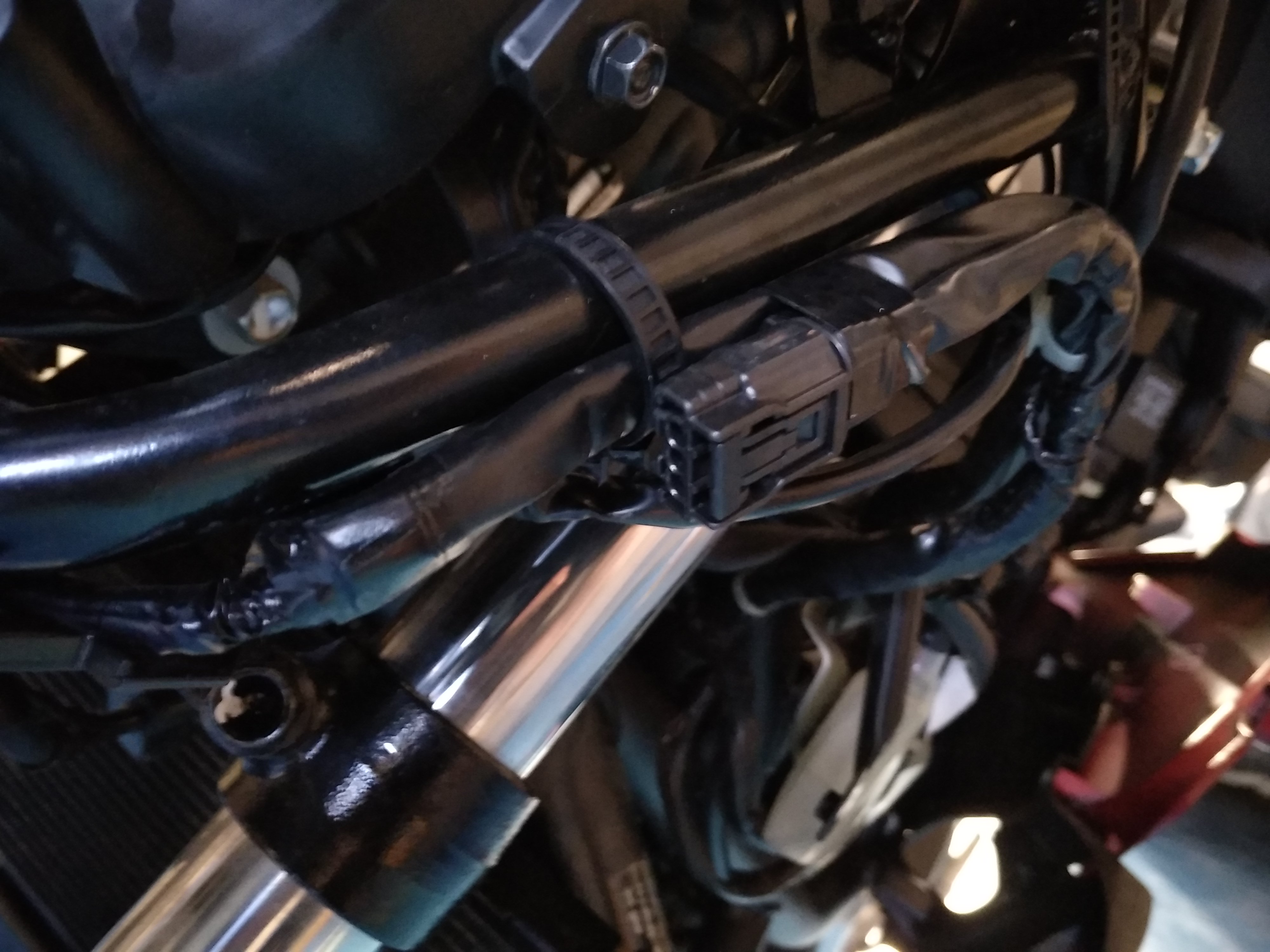

Bon ça y est j'ai réussi à démonter ce rogntudju :evil: de carénage. Masse, pied de biche et marteau piqueur m'ont été grandement utile.

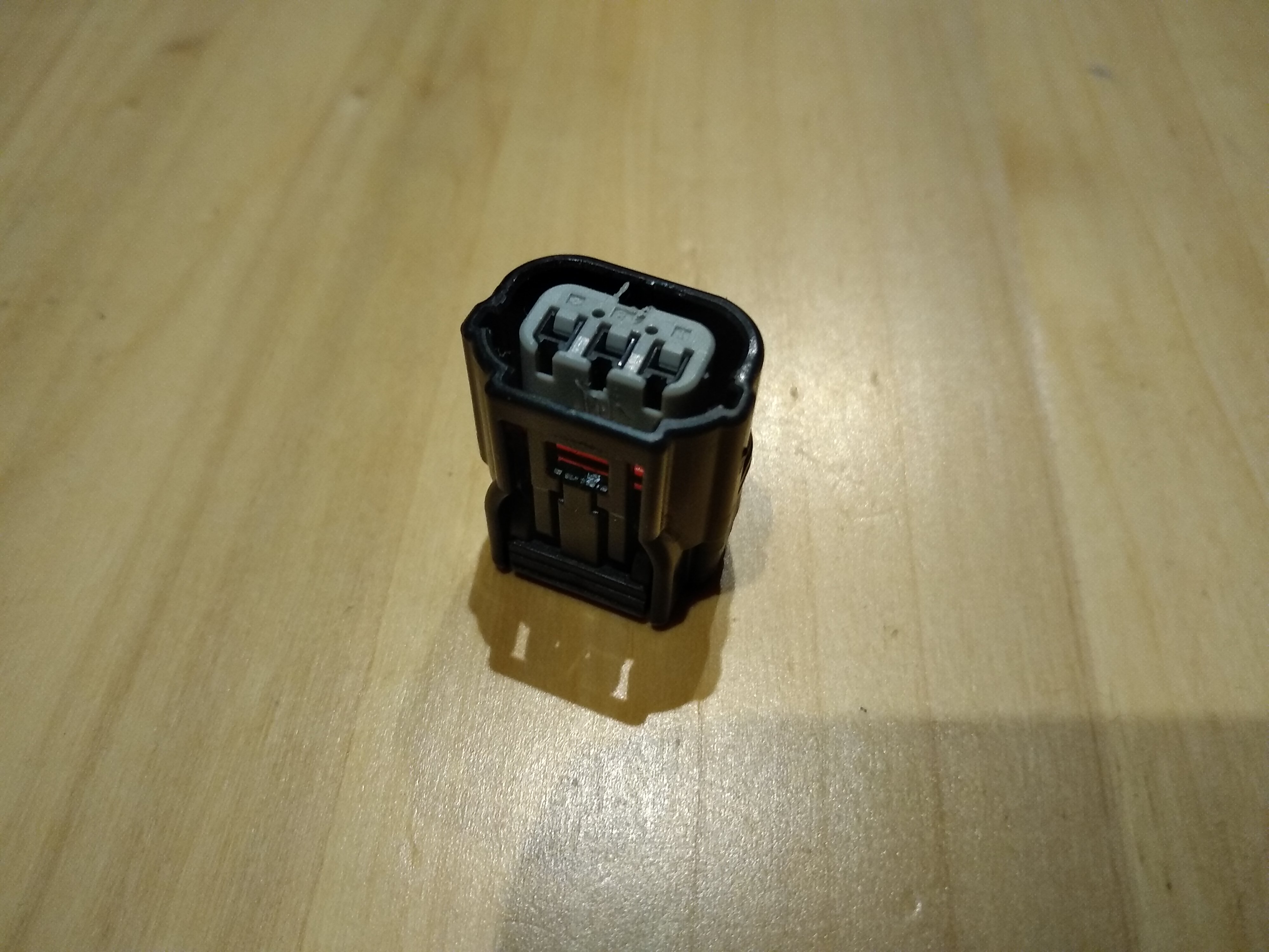

J'ai trouvé une prise de libre (voir l'une des deux photos) et par dessus le marché la prise est complète, c'est à dire connecteur mâle-femelle (cf photo de la partie femelle servant à recevoir les fils à connecter pour leur utilisation : GPS, led, pompe à bière, ...)
Maintenant grande question, comment insérer des fils dans cette prise femelle, pour l'instant je suis comme une poule devant sa géographie ou une clé à molette.

Normalement il faut trouver les contacts à souder sur les fils. Ces languettes métalliques rentrent ensuite dans la prise (soit elles se clipsemt dedans soit il faut ouvrir la prise, ça dépend des connecteurs).
Bref il ne suffit généralement pas de dénuder et "rentrer" les fils, à vérifier sur ce connecteur. Pour vérifier il faut l'ouvrir si c'est possible. Si tu peux l'ouvrir et qu'il n'y a pas de métal dedans, il te faut les contacts, si tu ne peux pas l'ouvrir je pense qu'il te les faut aussi.
Re: démontage carrenage
En principe, mais difficile de voir sur photo, je dirais qu'il suffit d'étamer les fils et de les insérer dedans en "forçant" légèrement jusqu'à un "clip". Attention pas droit à l'erreur car souvent ce n'est pas prévu de les retirer après.

Je pense que cette partie s'ouvre encore, on voit très nettement plusieurs couleurs de "matières" différentes, une partie noire évidente qui forme l'enveloppe, une partie gris clair qui semble contenir les fils et une partie orange que l'on aperçoit à peine sur la photo qui semble être l'étanchéité de la connectique. Après pour ouvrir tout ça sans péter l'bazar ... ????

Bon ça s'arrange pas, en fait ce qui sort de cette fameuse prise c'est du 5V !!!!! :o
Renseignement pris chez Honda il n'y a pas de 12 v après contact en attente sur la machine, faut piquer ça quek part !!! Grrrrrrrrrrrrrrrrrrrrrr :twisted: :twisted: :twisted: :twisted: :twisted:
Donc ma question : où repiquer du 12 v après contact ? Soyez pas timide :D
