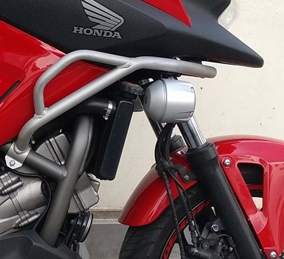

bonjour, depuis quelques temps , j'ai un probème de faux contact sur mes feux additionnels led ( je pense qu'il s'agit de ceux de la marque honda )
Ils s'allument et s'éteignent au bon vouloir des creux et boises de la route.... lol
j'ai démonté mon carénage , j'ai suivi a peu près tout le faisceaux et tout à l'air bien branché.
Avez vous une idée d'où pourrait venir mon problème ?
Merci d'avance à ceux qui pourront m'éclairer ( sans vouloir faire de jeu de mots, lol )

Bjr, tu as regarder l'ampoule Led si elle ne se balade pas un peu...

oui et se sont les deux feux qui ont le meme pb

Bonjour, si les 2 feux ont le même symptôme que tu as vérifié le câblage les alimentant et toute la connexion associée, il te reste en amont le relais...
je suppose que tu as déjà vérifié sa connexion, tu peux mettre en marche tes feux leds et tu tapotes alors sur le dit relais avec un manche de tournevis pour voir si par hasard il ne serait pas la cause de ton problème

Bonjour, j'ai eu ce souci à l'achat, au final, c'est une soudure de cable directement sous l'interrupteur qui avait lachée... Démontage, soudure et c'est reparti ;-)
en tout, 1h de travail
