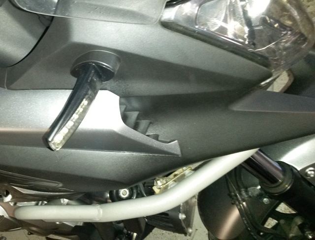

Oui j'avais fait un support à l'aide d'une tôle en L (profilé type "cornière")
2 trous sur la face verticale pour se fixer sur le crashbar Honda.
2 trous sur la face horizontale pour avoir le choix de position du feu additionnel.
Désolé mais je n'ai trouvé qu'une seule photo montrant ce montage.
