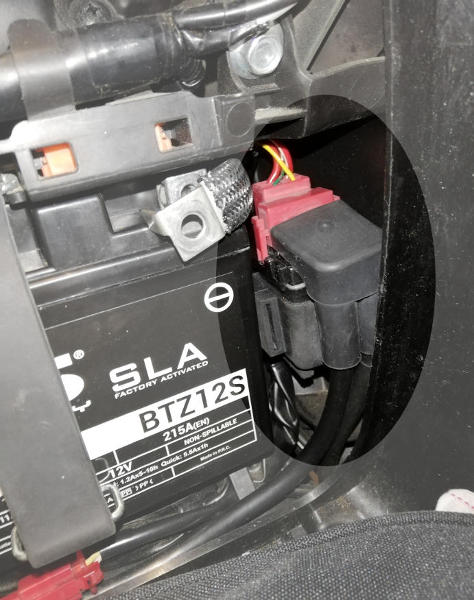

Par contre, un fusible "principal" de 30 A, tout près de la batterie, côté droit de la moto, dans le connecteur rouge qui chapeaute le relais de démarreur - tout ça fait un bloc où arrive directement le câble "+" de la batterie, suis-le...
Et la batterie ? Ok ? Une ampoule 12v peu puissante (5 w?), un bout de fil (fin
) en direct pour un test rapide ?
Il te faudrait un voltmètre, premier prix suffisant (10 ou 15 € ?), utile à la maison pour tester les piles (et s'habituer sans risque à l'utiliser si on ne connait pas).
Bon courage, tu vas trouver
Il n'y a pas pas de relais pour le contact.
- relaisdem.jpg (62.74 Kio) Vu 7654 fois

Merci beaucoup "Hop" pour m'avoir aidé avec cette photo super utile.
La batterie est bonne comme mon chargeur possède un testeur de charge intégré.
Le fusible est bon mais une trace blanche était dessus sans succès. Je vais racheter un relai de démarreur, comme j'ai lu sur le forum qu'une panne peu induire une situation similaire

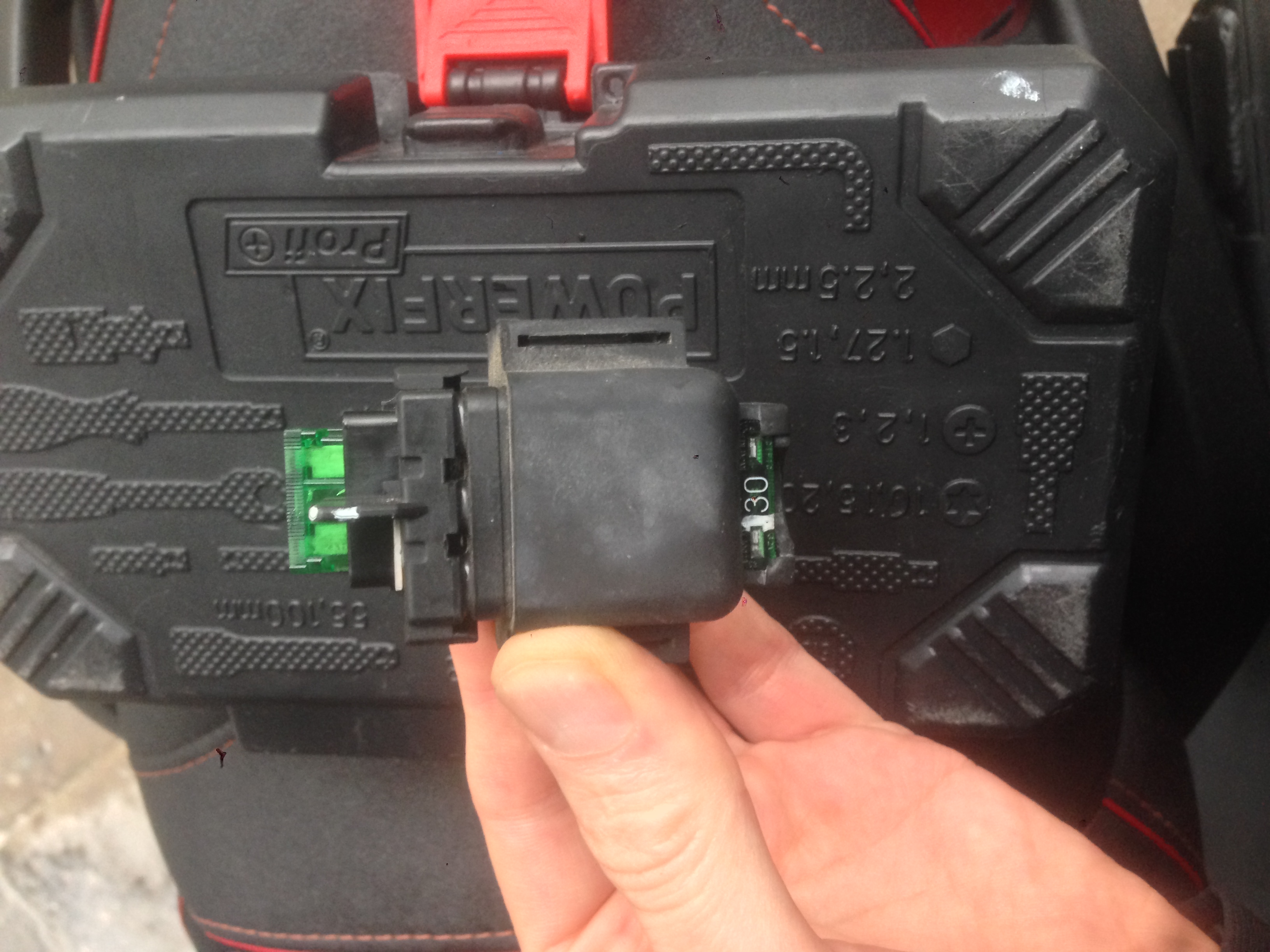

Re: Erreur dans le branchement de la batterie
C'est sûr que suivant ce qui a fait court circuit, il est peut-être HS. On le voit bien sur ta photo Hop.Hop a écrit :Avant d'acheter, trouve quand même le fusible principal 30 A, s'il-te-plaît.Salliot a écrit :...Je vais racheter un relais de démarreur, ...
Merci clod pour cette dernière photo. Par manque de connaissance électrique, je n'ai pas débranché la prise rouge. Je suis resté sur le fusible 30A visbke
- clod
- Messages : 1439
- Moto : NC750X 2016
- Kilométrage : 11000
Il y a 2 fusibles sur ta photo. Celui du haut c'est celui qu'il faut controler. Celui du bas, c'est le fusible de rechange.
