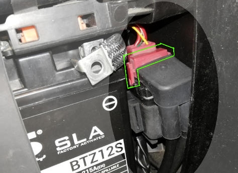

Par contre, un fusible "principal" de 30 A, tout près de la batterie, côté droit de la moto, dans le connecteur rouge qui chapeaute le relais de démarreur - tout ça fait un bloc où arrive directement le câble "+" de la batterie, suis-le...

Merci beaucoup "Hop" pour m'avoir aidé avec cette photo super utile.

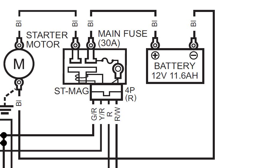

Posté : mar. 12 mai 2020 21:49
par clod
En cas de court circuit entre le + batterie et un élément du châssis c'est pas le fusible 30A qui craque, c'est la batterie qui trinque.
Pour faire craquer le 30A il faudrait court-circuiter un fil R ou R/W avec le - .

C'est sûr que suivant ce qui a fait court circuit, il est peut-être HS. On le voit bien sur ta photo Hop.

Merci clod pour cette dernière photo. Par manque de connaissance électrique, je n'ai pas débranché la prise rouge. Je suis resté sur le fusible 30A visbke

par clod
Il y a 2 fusibles sur ta photo. Celui du haut c'est celui qu'il faut controler. Celui du bas, c'est le fusible de rechange.
