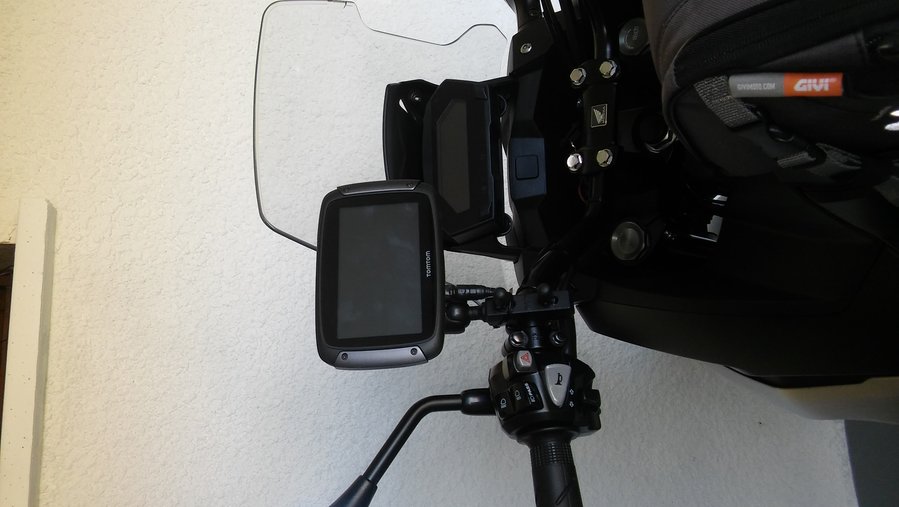

bonjour,
photos du montage pour mon GPS

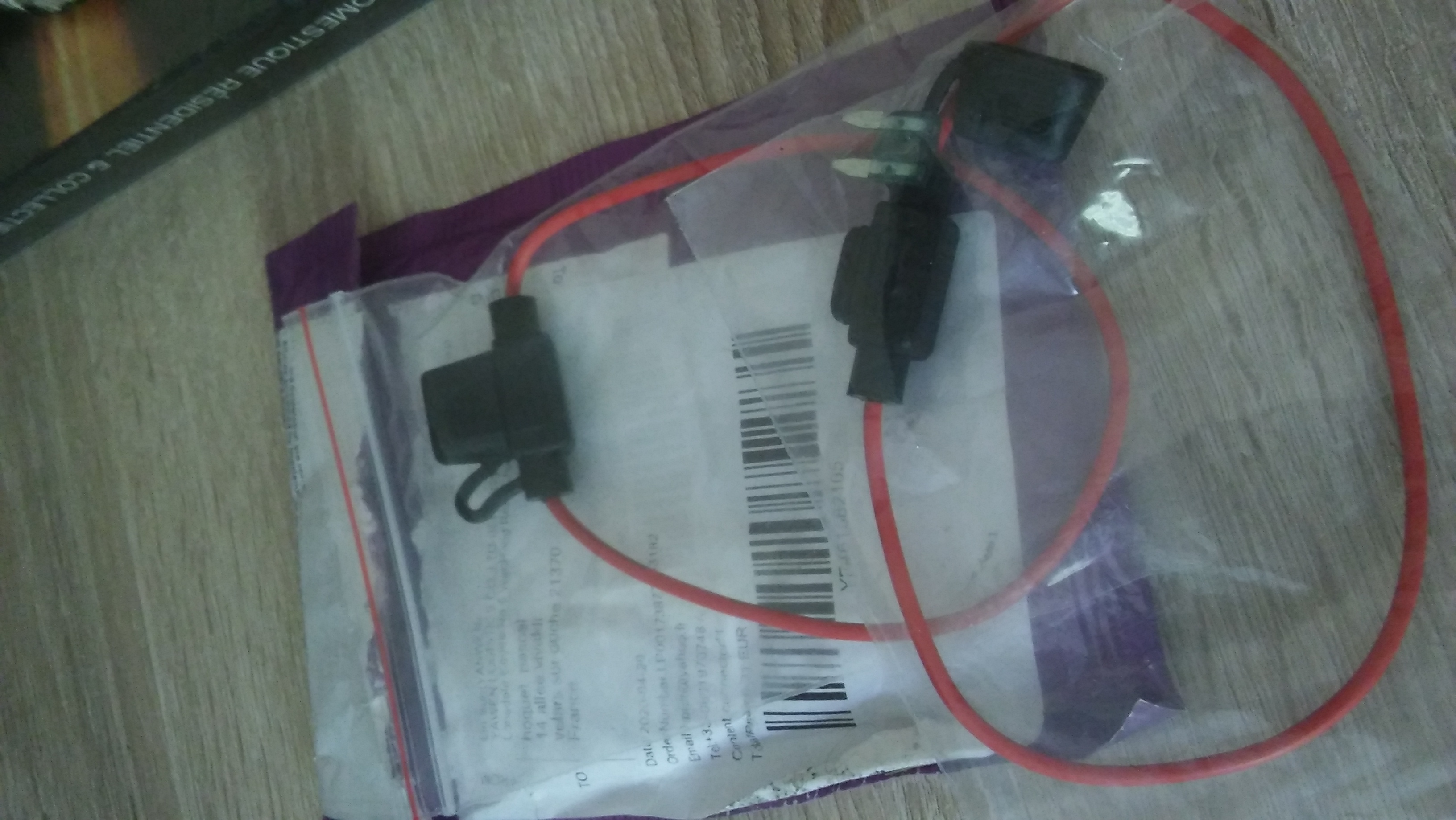

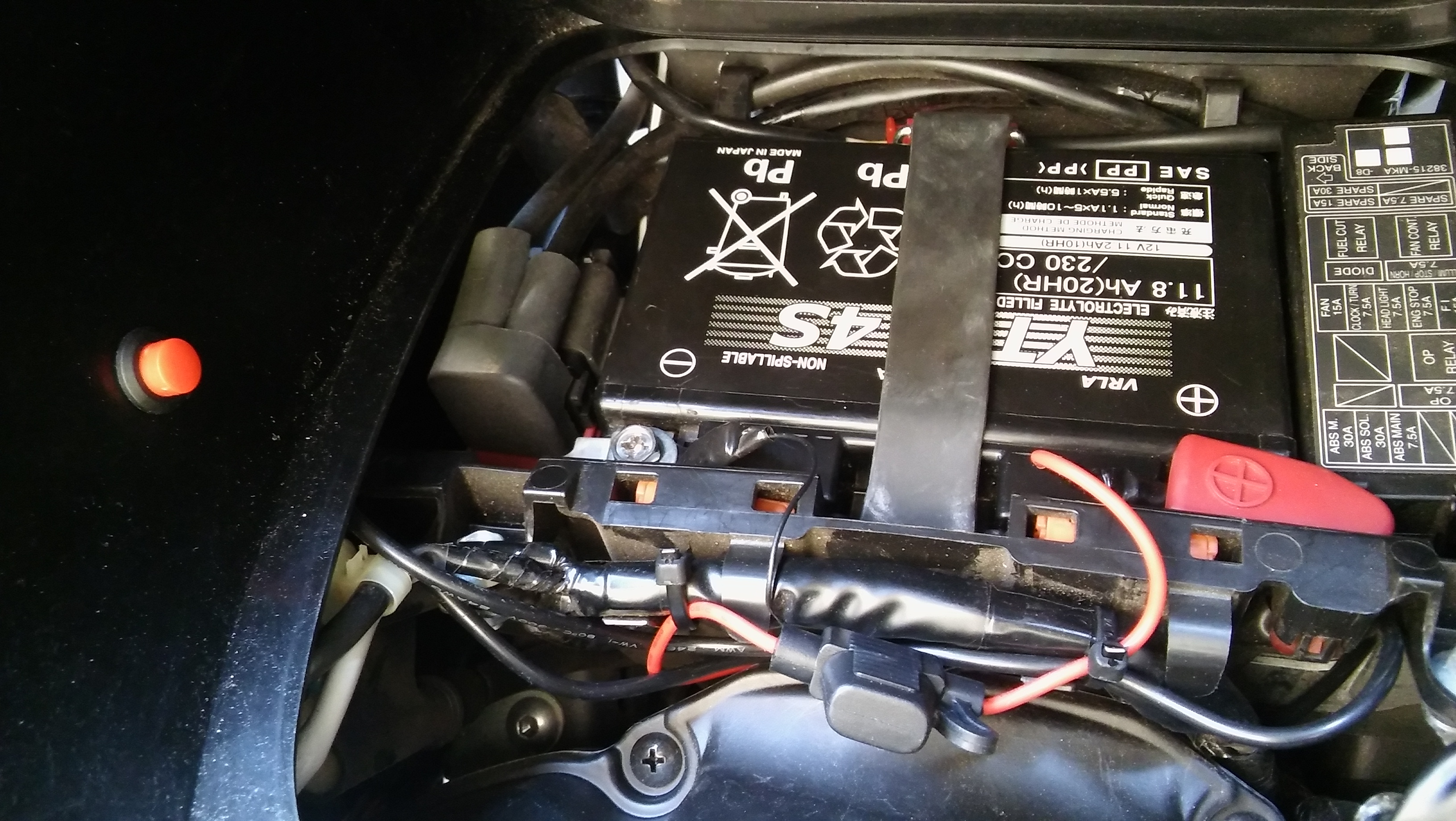

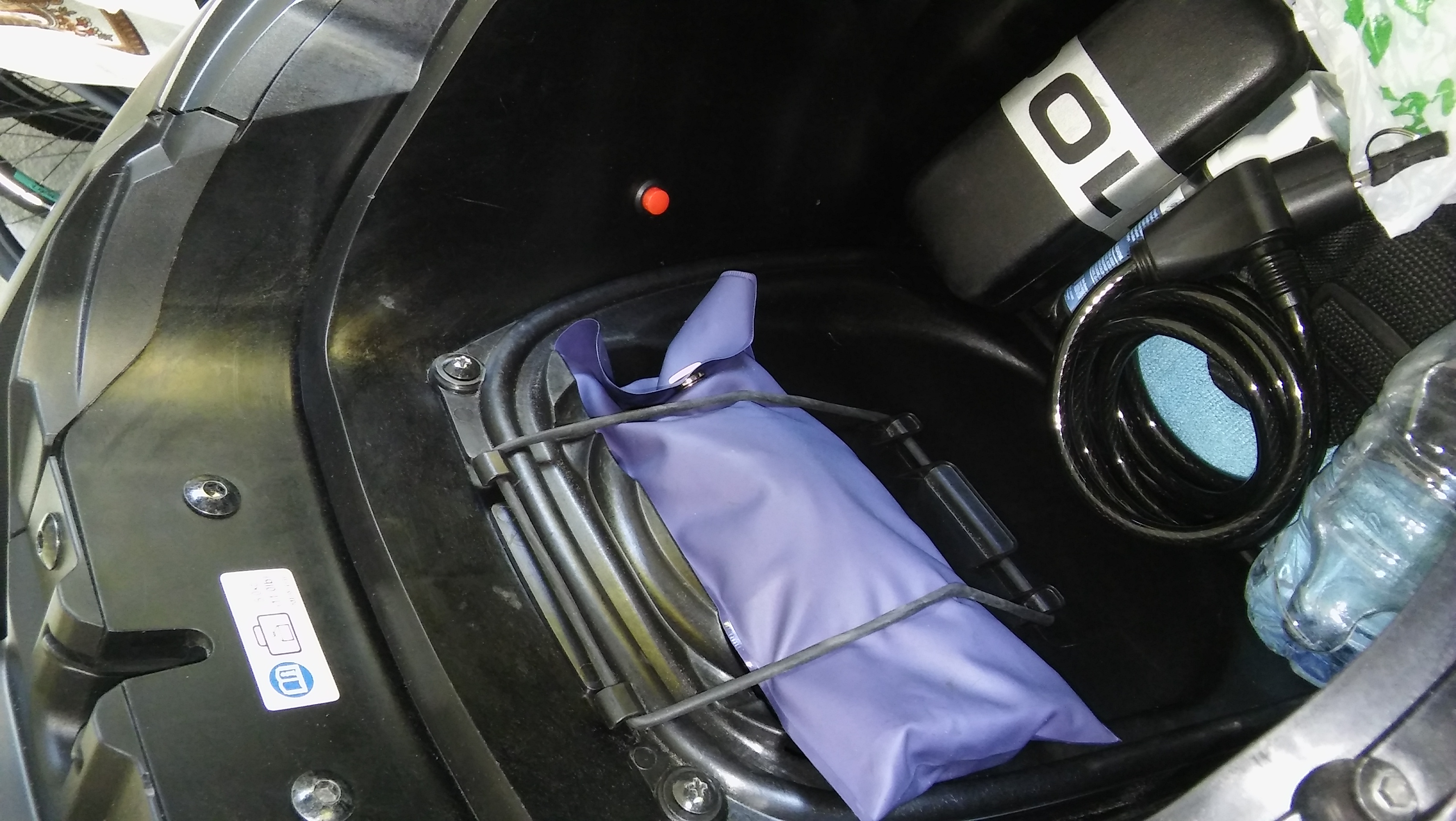

sur batterie avec fusible 2A, et interrupteur dans le coffre pour alimenter le GPS uniquement en cas de besoin, recharge complete à la maison, il tiens normalement environ 7h, GPS TOMTOM rider 50
prix: environ 2e le fusible aliexpress et l'inter sur aliexpress également ca doit faire environ 5e maxi le tout..

C'est propre mais tu t'es un peu compliqué la vie, tu aurais pu utiliser la sortie accessoire du faisceau.
Pour mon Garmin je le branche sur ma prise USB supplémentaire qui se coupe avec le contact, j'ai juste fait un doublon de la prise allume-cigare du coffre.

Phileg a écrit :C'est propre mais tu t'es un peu compliqué la vie, tu aurais pu utiliser la sortie accessoire du faisceau.
je voulais pas de prise usb, juste une alim pour le gps, et confinement oblige, ca donne le temps de prendre son temps :D
