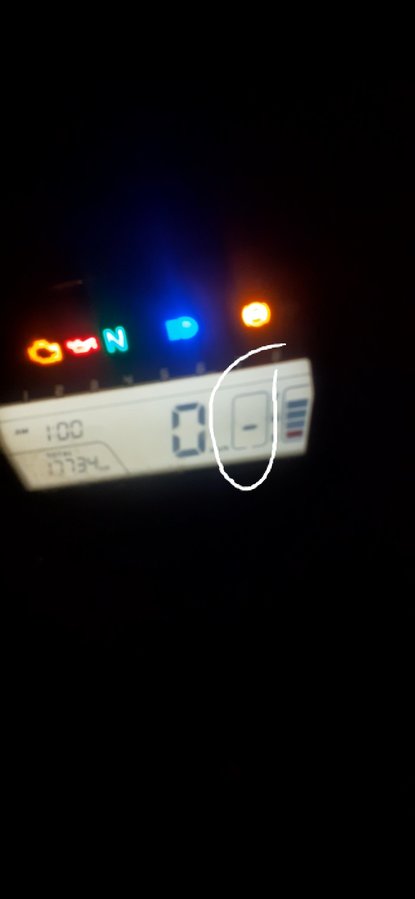

Après un accident avec mon intégra 700 2012, le moteur ne démarre pas a cause d'un marque de relais de démarrage, j’ai l’acheter après j’ai constaté un autre problème de hiss, merde j’ai cherché l’antichoc sans résultat, alors je connais un ami qui connaît un technicien des gros motos le problème est résolu après d'un fiche déconnecté. maintenant j’ai un autre problem de la boîte à vitesses ça marche pas il clignote,

Pour mon integra j'ai pas problème de batterie. quand le choc de l'accident la boîte à vitesse ne répond plus pas de D S . Je pense que l'installation électrique est dégradée. J'ai besoin de schéma de l'installation électrique
