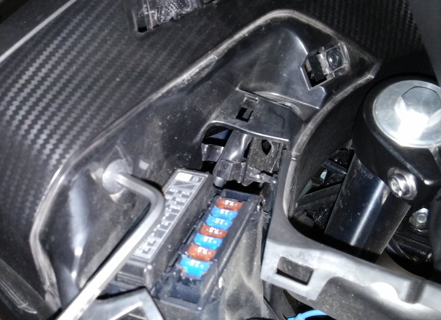

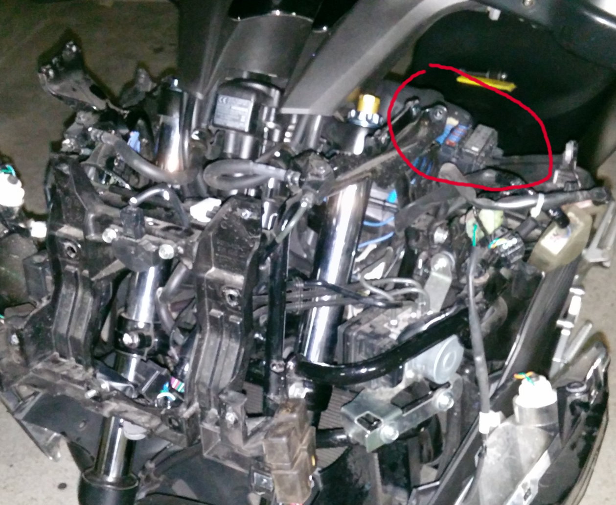

Sur le site je l'ai mis en ligne dans la rubrique prévu ... Sous le capot du filtre à air.

Le capot sous le guidon tient pas 2 vis droite à et gauche à côté " des aérations après le tirer vers sois gentiment pour déclipser.
