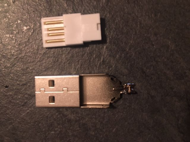

Bonjour les forumers,
Etant une vraie quiche en électricité, je fais appel à vos lumières.
Je voudrais brancher le support de mon GPS TomTom sur ma prise accessoire USB.
Le support GPS possède un câblage avec 1 fil rouge et un fil noir. Ces 2 fils sont nus à leur extrémité afin de se brancher directement sur la batterie.
Je préfère un montage amovible et le connecter sur la prise accessoire USB de la moto.
Sur quelles broches du connecteur USB je dois souder les deux fils afin que le GPS soit alimenté lorsque je roule ?
Si vous pouvez me tenir au courant, merci pour vos infos.

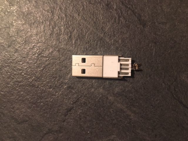

Elwood89 a écrit : mar. 17 mai 2022 21:01 En 1 :+5V et en 4: masse. Les plots 2 et 3 sont pour la data. Tu n’as donc pas de 12V sur usb.
Tu tapes câblage prise usb sur Google et tu trouveras des schémas.
Justement, j'avais déjà commencé par là.
Ne sachant pas de quel côté se trouvent le 1 et le 4, j'ai sans doute fais le montage à l'envers.
Demain, je ressouderai les fils en sens inverse...
En tout cas, merci pour les retours d'infos :hat:
