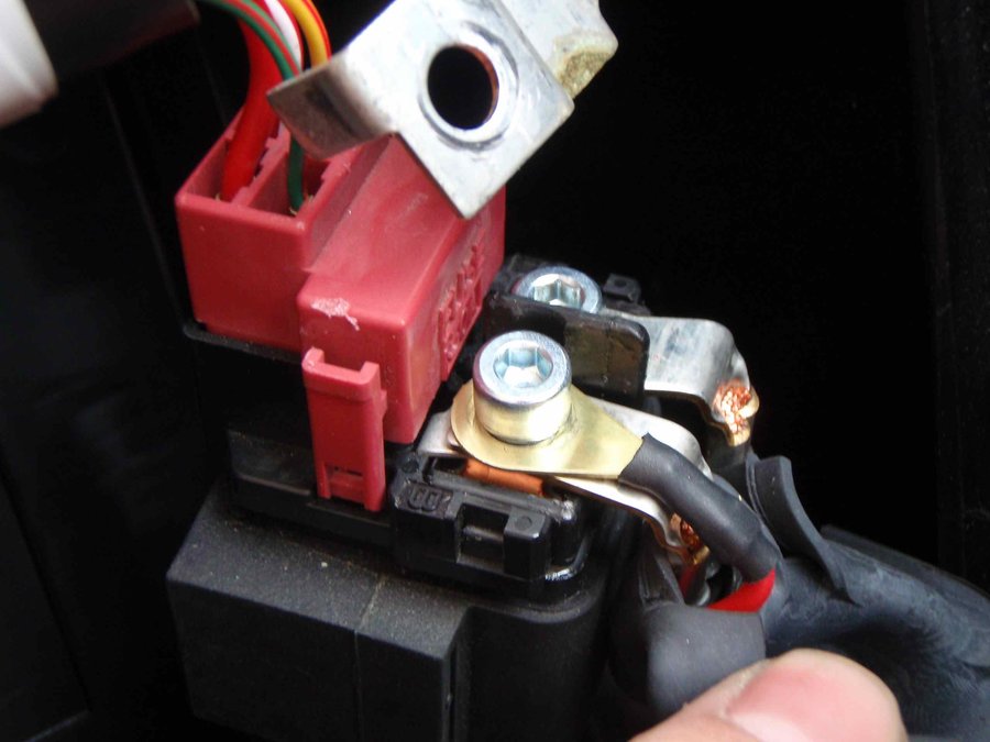

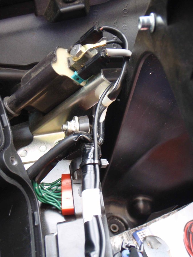

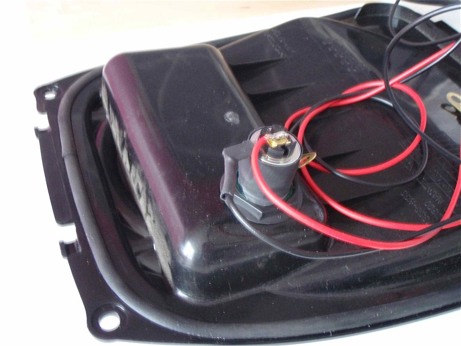

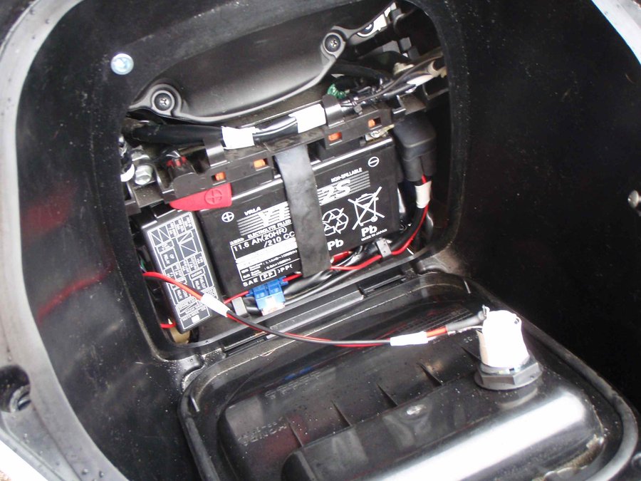

J'ai posé ma prise aujourd'hui.
Après réflexion, j'ai opté pour ce câblage.
La prise est située à l'interieur, pas de gêne pour le casque, j'ai trouvé un endroit pour la trousse d'outils.
le +12 est raccordé sur le contacteur de démarrage, et la masse sur la fixation de la bobine HT droite.
Le fusible est sous la batterie, accessible.
J'ai laissé un peu de mou sur les fils pour le retrait de la trappe, et pouvoir changer la batterie facilement.
Je vous laisse regarder!

J'ai soudé les fils pour gagner en profondeur.
Cette borne est déja protégée par un gros fusible.
Vue de dessus, la bobine côté droit.
Nouvel emplacement....et ça marche.
A droite le contacteur avec le fil rouge de mon + permanent.

"le +12 est raccordé sur le contacteur de démarrage, et la masse sur la fixation de la bobine HT droite."
Bonjour
Pourquoi prendre le - sur la bobine HT ? Et où se trouve-t-elle ?
Avec ce système, tu as le 12 V permanent ou après contact ?
