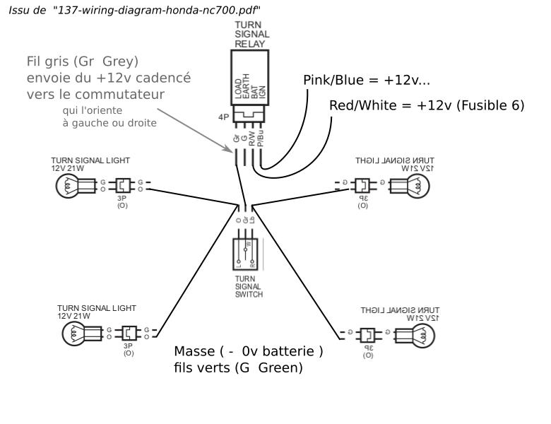

Si le câblage donné par Artur est différent du tien, voyons du côté du schéma NC700X 2012...
Si on soupçonne "le faisceau", ce pourrait être une masse (franche ou presque...) qui traine sur le fil gris, entre le boîtier cligno et le commutateur au guidon. Mais le(s) fusible(s) sont là pour protéger.
( Tu dis que ça sentait le brûlé, as-tu vérifié les fusibles ensuite ( F6 ?) ? S'ils sont ok, ce serait le boîtier lui-même qui a surchauffé, sans court-circuit ?)
Donc, pour tester le faisceau, on peut (prudemment, idéalement à travers un fusible 5 A)
enlever le boîtier,
envoyer du +12v sur le fil gris du faisceau, qui devrait arriver aux ampoules (sans clignotement) via le commutateur.
Si ça correspond à ta NC, et si je me trompe pas trop ... :mrgreen:

En première intention je me suis dit que la centrale devrait être moisie dès le départ, mais en discutant avec un pote j'ai été pris d'un doute sur un éventuel pb du faisceau. Je vais tester rapidement selon le schéma, qui fait sens par rapport à ce dont je me souviens de sur la moto (j'ai pas encore re déposé le carénage...). Mais vu que le fusible ne saute pas, je ne pense pas tant que celà à un court circuit.
