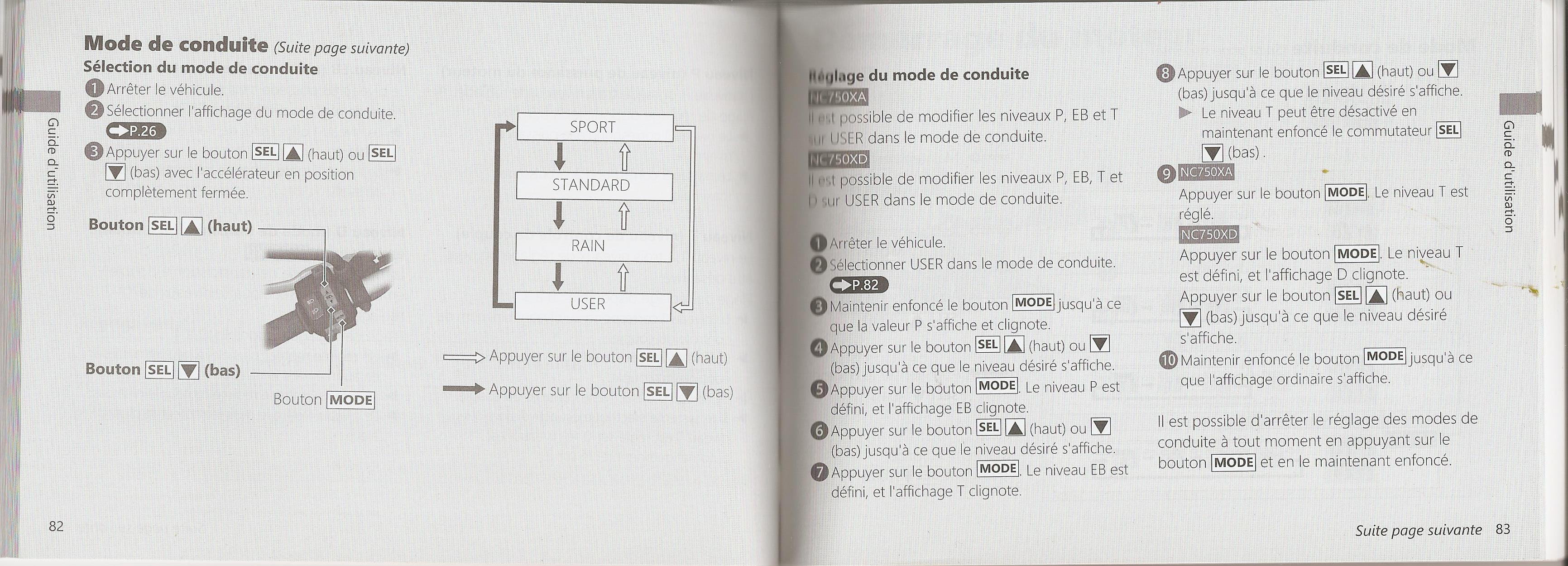

ci-joint page du manuel de la NC
mais le X-ADV ça doit être pareil
si tu as réussi à te programmer un mode User et à valider correctement à la fin en appuyant sur Mode tu dois le retrouver à chaque redémarrage.
à savoir : le mode T anti-patinage ne peut être désactivé (ou mis à 0) que ponctuellement; dans ce cas au redémarrage tu le retrouveras à 1.

Ah d’accord, c’était surtout l’antipatinage. Merci de votre réponse au moins je me casse plus la tête.
