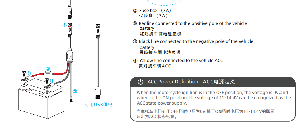

J'ai besoin de votre aide désolé je sais que ce sujet a déjà été abordé à multiples reprises mais jamais à 100% concernant un XADV-750.
Je suis débrouillard mais novice pour la partie élec, vous parlez de prises accessoires disponibles avec l'achat du faisceau secondaire ? Même compatibilité pour un xadv ? Savez-vous si elle se trouve également a gauche ? on en parle beaucoup pour les NC.
Cependant, dans le manuel de mon GPS il parle de ACC power et j'ai 3 fils (+rouge/ - Noir et jaune ACC power) . Pensez-vous que je dois brancher les 3 ?
SI j'ai bien compris le connecteur de la fiche accessoire elle me donnera du : + après contact et du -

ACC c'est le + après contact (After Contact Current ?)

plu sérieusement, on dirait bien que ton fil ACC devrait être branché sur le +12V après contact du faisceau secondaire. le reste sur la batterie

Top merci pour la confirmation , concernant la fiche accessoires vous savez s’il y en une aussi de dispo sur les xadv ?
