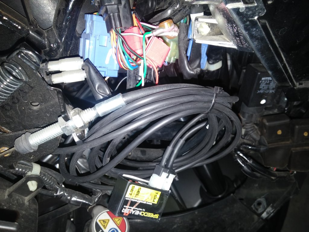

SpeedoHealer V4 sur Integra
Toutes les connections se font sur le connecteur du tableau de bord.
- Couper le fil rose/vert à 4/5 cm du connecteur.
Connecter (avec les prises rapides rouges fournies) le fil vert du faisceau du Speedo sur le fil rose/vert coupé coté connecteur du tableau de bord.
Connecter (avec les prises rapides rouges fournies) le fil blanc du faisceau du Speedo sur le fil rose/vert coupé coté faisceau.
Connecter (avec les prises rapides rouges fournies) le fil rouge du faisceau du Speedo sur le fil rose/bleu.
Connecter (avec les prises rapides rouges fournies) le fil rouge du faisceau du Speedo sur le fil vert/noir.
