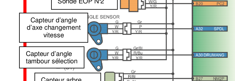

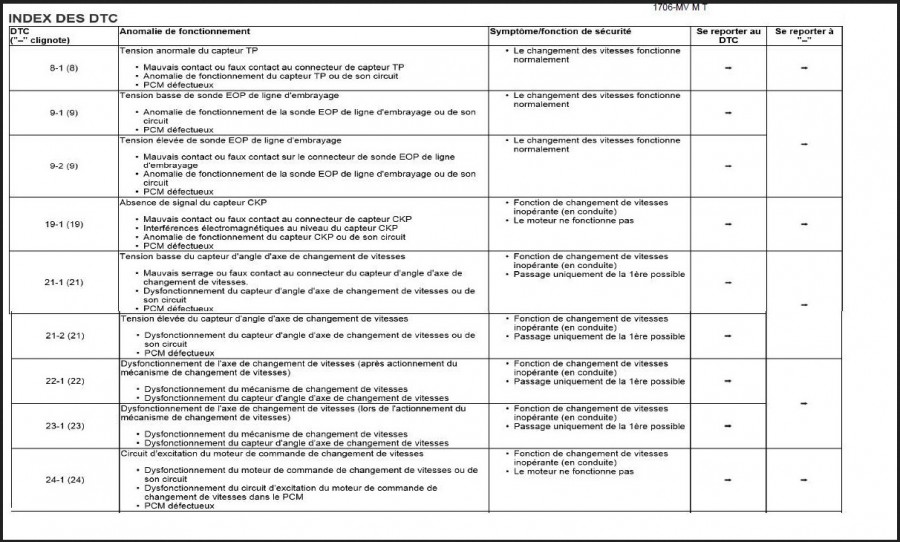

Je viens de trouver quelques documents sur le net... :)

Tu n'as pas eu des codes d'erreur ? Juste le tiret clignotant ?
(On n'a pas parlé des capteurs de position... qui devraient donner des erreurs s'ils cafouillent ? )

Comment ils se lisent ces codes erreurs ? :roll:
