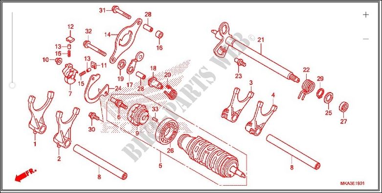

Merci pour la suite du feuilleton... Curieux que tu n'aies pas vu cette fourchette cassée pendant ton démontage. Mais qu'as tu démonté exactement ? D'après mes lectures le point faible serait la goupille de ressort de rappel du barillet, n°6 ou n°23 sur le schéma bike-parts ci-dessous :
On y voit aussi les fourchettes de sélection.
Mais ce n'est pas ce schéma que tu as joint le 10 mai (ce n'est une boite DCT), d'où ma question.

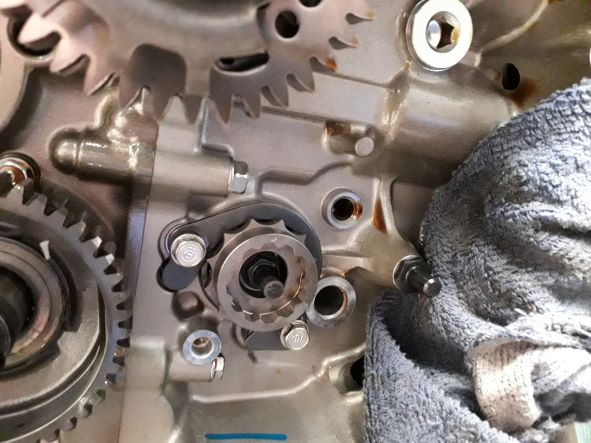

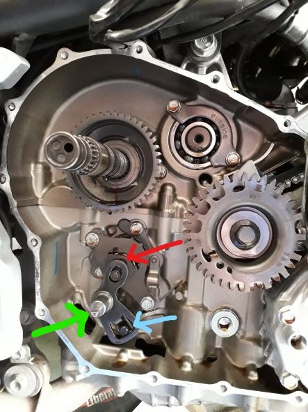

Oui, voir page 12.54 et suivantes du manuel d'atelier. On y accède en retirant le carter droit. Sortir le double embrayage d'un bloc et le remettre pareil, ça évite de devoir aligner les dentures des disques au remontage.
La vue, embrayage retiré :
La flèche bleue désigne le téton 23 de l'éclaté bike-parts ci-dessus. La flèche rouge montre le mécanisme à cliquet du barillet. La flèche verte pointe l'axe de sélection qui traverse le moteur et est mis en rotation par le moteur de sélection via son réducteur.

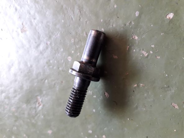

Cliquet démonté, voici le téton 6 qui sert d'axe au cliquet. Il est vissé dans l'axe du barillet :
20220709_150721 s.jpg (54.81 Kio) Vu 2407 fois
Le téton 6 :
20220709_193140 s.jpg (29.07 Kio) Vu 2407 fois
On voit qu'il y a du frottement sur le 6 alors que le 23 est statique. La source de problème est plutôt le 6, si il se dévisse : à remonter avec du frein-filet. Aucun ne m'a paru suspect, je ne les ai pas changé.

Ce sera très intéressant de savoir quelle pièce est changée exactement. Si c'est une des fourchettes n° 1, 2, 3 ou 4 sur le schéma bike-parts je ne vois pas comment les changer sans ouvrir le moteur. Ce qui couterait plus que 350 € :roll:
