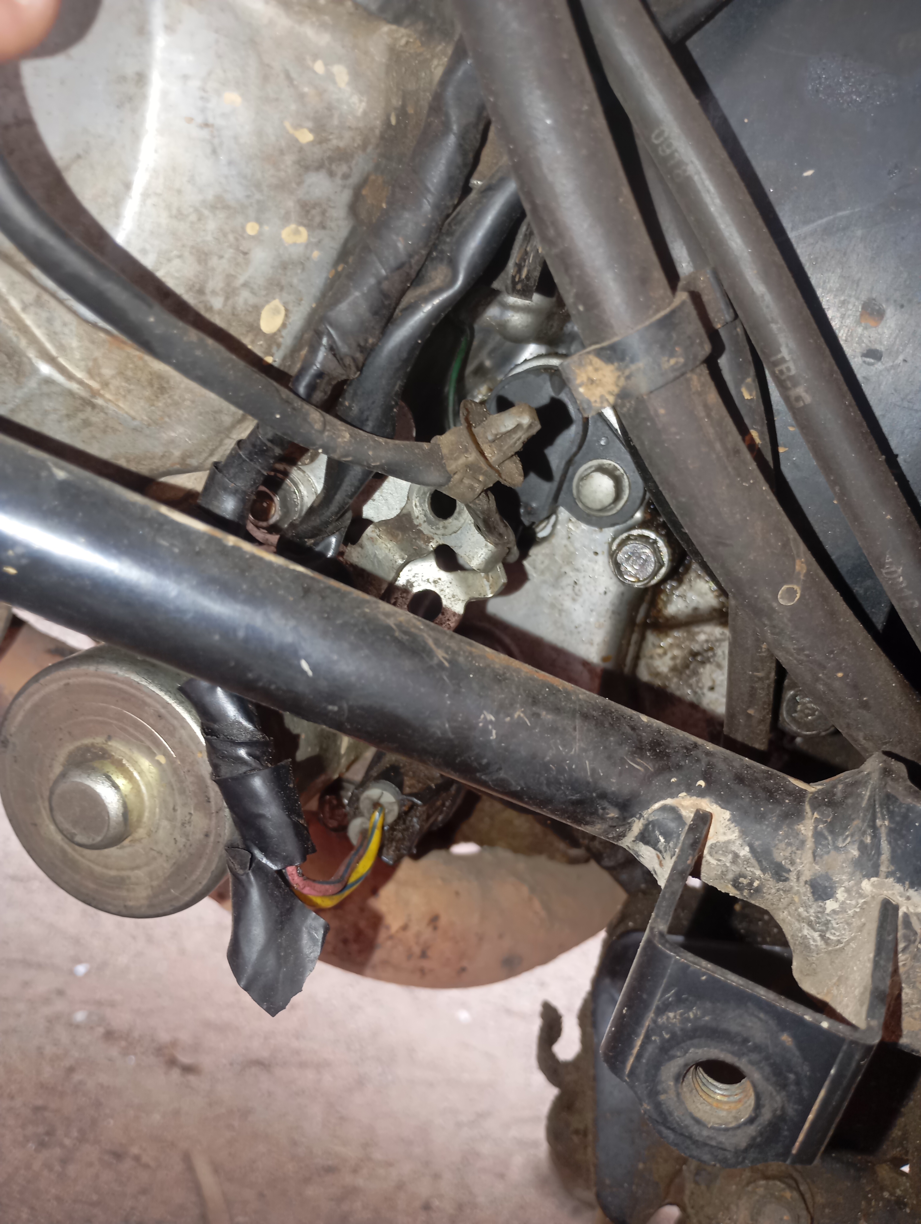

Re: Xadv 2019 boite dct bloqué avec -- quand il chauffe
Oui, à l'emplacement (et en remplacement) du sélecteur.
- motdct.jpg (27.51 Kio) Vu 5989 fois

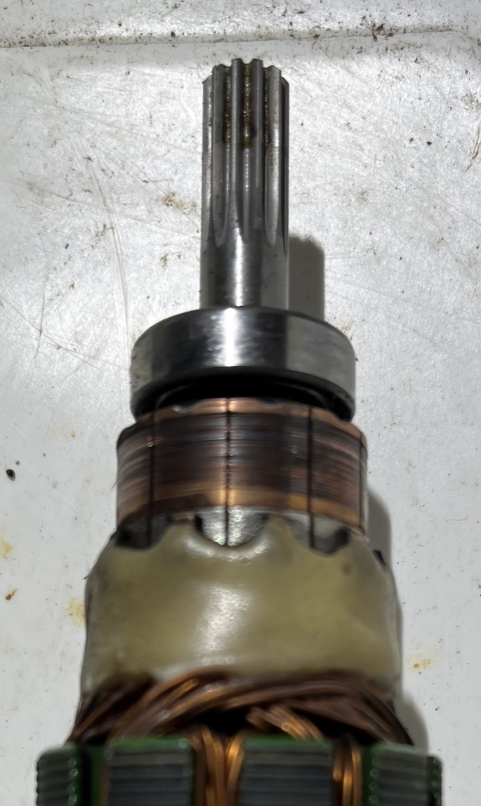

Bonjour Asco , il a combien de kms ton ADV , comme je l'ai expliqué , essaye de faire un nettoyage de ton moteur ( merci Hop pour la photo )
ça ne te coutera que du temps , vu que tu as démonté les éléments de carrosserie , c'est facile de le déposer , si tu hésites fais toi aider , tu vas voir un électricien auto qu'il le vérifie et tu partiras avec au moins la certitude qu'il ne sera pas en cause si ça recommence ,
[/img] voici un aperçu du rotor avant nettoyage photo du bas et du haut après réfection du collecteur , j'espère que tu vas mieux te rendre compte de ce qui peux se passer , et que tu vas pouvoir solutionner ce problème sans que ça te coûte un bras , tu nous tiens au courant
