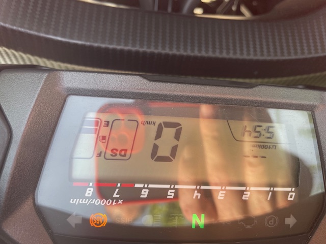

J'ai fait la procedure de re apprentissage de la boite DCT après la vidange des 24000km de mon intégra de 2014
sur le Post que j'avais imprimé, il y avait marqué "moteur chaud". En rentrant de ma balade aujourd'hui je voulais le faire.
J'arrive chez moi, je me pose sur le trottoir et la le ventilateur se met en route.
je fais 4 fois la manipulation, je sais je suis un peu têtu
. Et à chaque fois la procédure n'aboutie pas.
je me retrouve alors avec ce tableau de bord et plu de programme de conduite D et S
download/file.php?mode=view&id=13494 l'indicateur de boite indique "DS"
Donc j'attends 30 minutes que le moteur refroidisse et je refait la manipulation
allumage et la pas de ventilateur
et la ca passe du premier coup.
Donc bilan: si vous voulez faire le ré apprentissage de la DCT, il ne faut pas avoir le ventilateur en marche. ca ne passe pas.
bonne soiree
