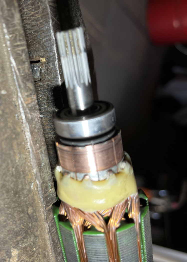

Bonjour , j'ai un ADV 2017 , j'ai fait faire la visite de rappel , suite au courrier de HONDA , assez longtemps après j'ai eu le mème problème que toi , 3 fois en quelques jours , j'ai vérifié que l'alternateur chargeait bien , j'ai déposé la batterie pour faire vérifier la capacité en AMPERAGE , c'est le nombre a 3 chiffres qui est inscrit sur la batterie de mémoire c'est 232 je crois , au contrôle j'avais 260 , par sécurité j'ai mis un coup de chargeur lent pendant une nuit ,puis 1 fois ensuite beaucoup plus tard , ça me l'a refait , j'avais 38 000 kms environ , j'ai déposé le moteur électrique qui commande la sélection des vitesses , c'est très facile sur l'ADV , je l'ai démonté , nettoyé le collecteur , je me suis aperçu que les charbons avaient des tresses en cuivre assez courtes, l'une des 2 m'a parue aplatie , comme si elle était légèrement coincée par la flasque d'embout du moteur , et de ce fait que les ressorts ne poussent pas assez les charbons pour qu'ils aient un bon contact avec le collecteur , il y a peut être un effet de chaleur qui peut avoir une incidence ?? , donc j'ai pris la précaution lorsque j'ai remis la flasque en place d'éviter que les tresses ne soient coincées , depuis j'ai roulé environ 5 000 kms sans que ça recommence
je n'ai pas la preuve que ce soit ça la cause , mais ce qui est sûr , c'est qu'il faut être un peu brico-méca , avoir un peu de temps , penser à remettre un peu de graisse sur les bouts d'axe moteur , ET C'EST GRATUIT , rien à acheter .

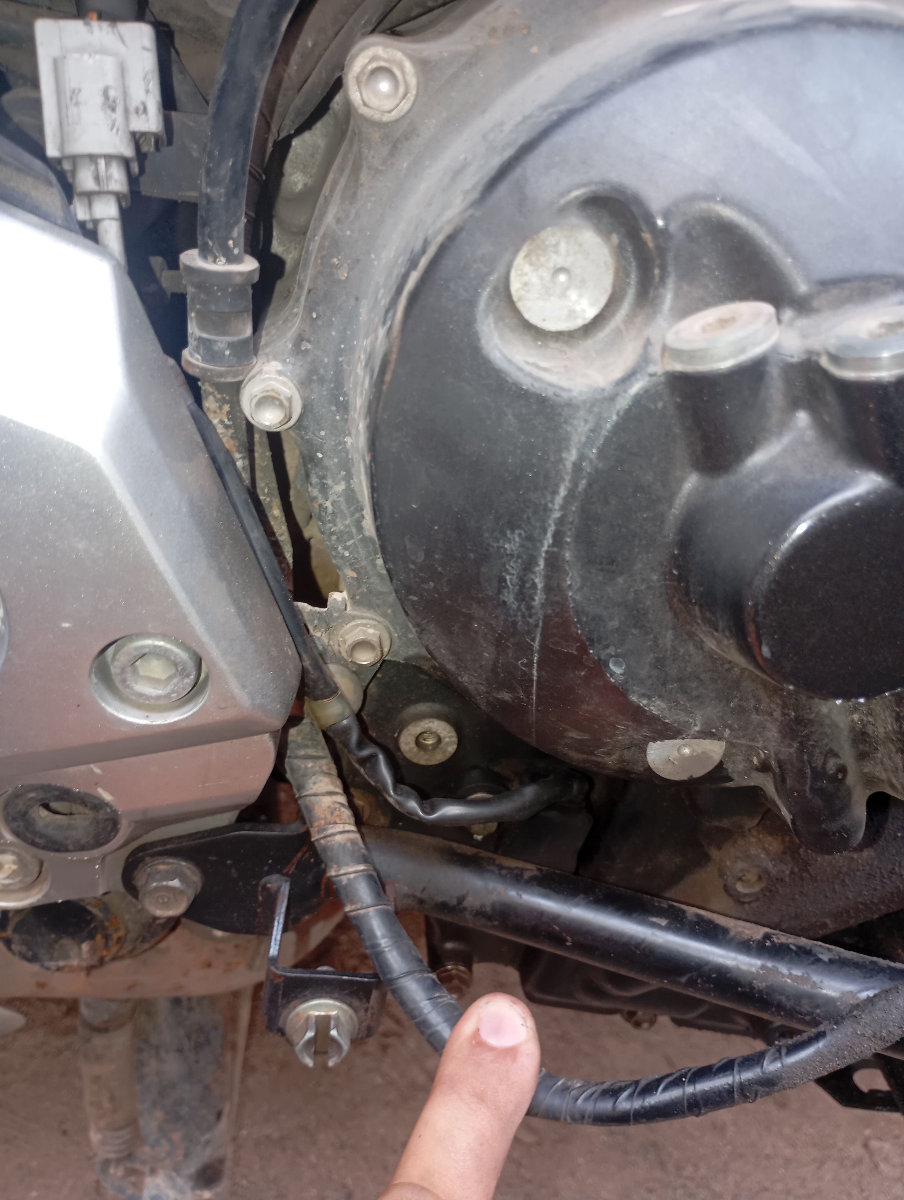

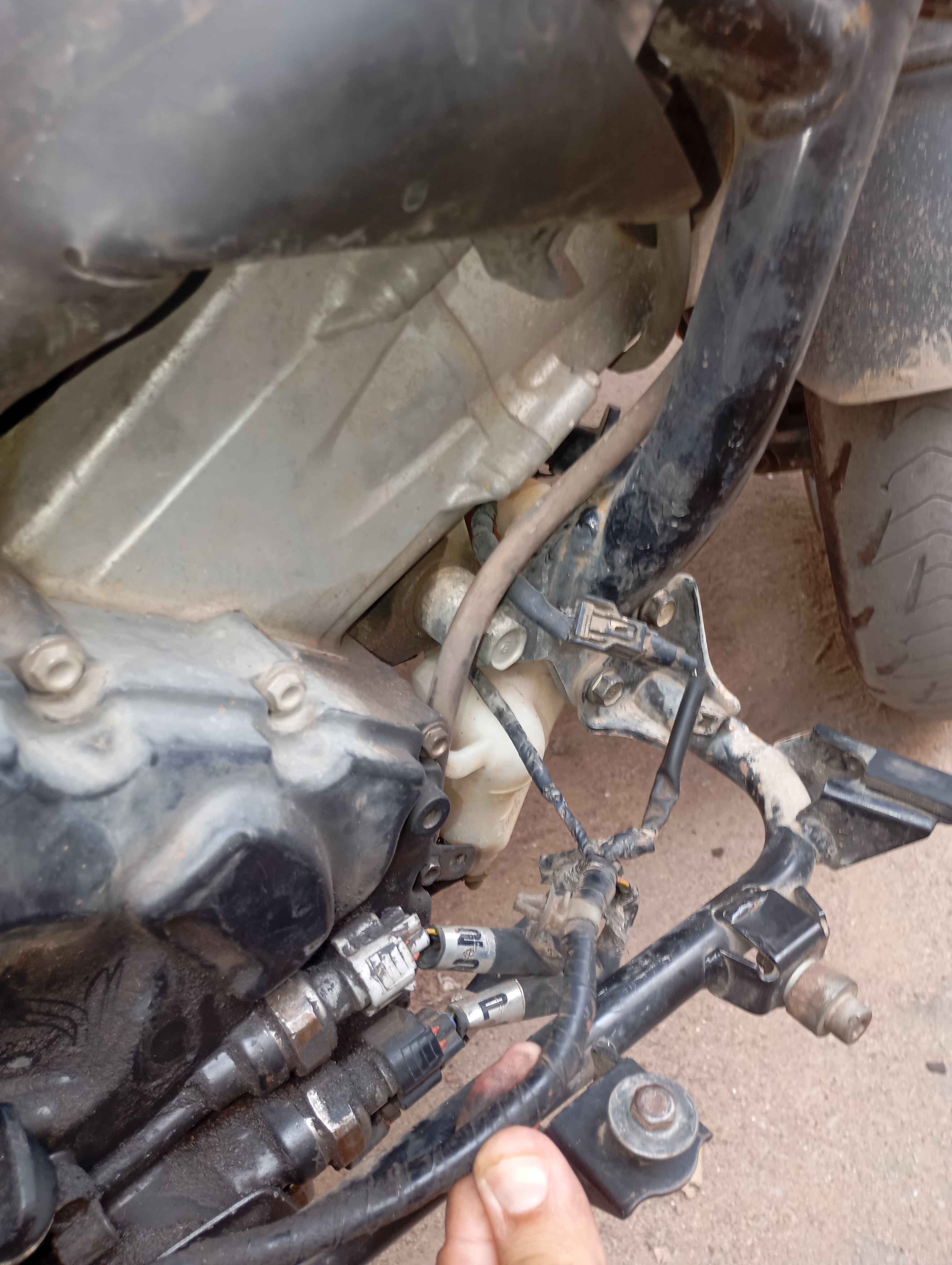

Bonjour vous parlez de la bobine côté béquille ?a démonter et a graisser ?
Ma moto quand elle roule longtemps se bloque en premier et n'avance plus elle reste sur place et affiche les --
Je soupçonne des capteurs de température parce que ca m arrive que quand la moto a beaucoup rouler
Je vois sur le net les rappels avec un faisceau a remplacé je ne vois toujours pas de quel faisceau il s'agit
Il ya un capteur de vitesse côté béquille
Un capteur de vitesse côté droit
Et 3 capteur P 1 et 2 côté droit
Quelques-un a eu a changer ces derniers ?

Bonjour Asco , il a combien de kms ton ADV , comme je l'ai expliqué , essaye de faire un nettoyage de ton moteur ( merci Hop pour la photo )
ça ne te coutera que du temps , vu que tu as démonté les éléments de carrosserie , c'est facile de le déposer , si tu hésites fais toi aider , tu vas voir un électricien auto qu'il le vérifie et tu partiras avec au moins la certitude qu'il ne sera pas en cause si ça recommence , Image[/img] voici un aperçu du rotor avant nettoyage photo du bas et du haut après réfection du collecteur , j'espère que tu vas mieux te rendre compte de ce qui peux se passer , et que tu vas pouvoir solutionner ce problème sans que ça te coûte un bras , tu nous tiens au courant :lol: c'est de circonstance
