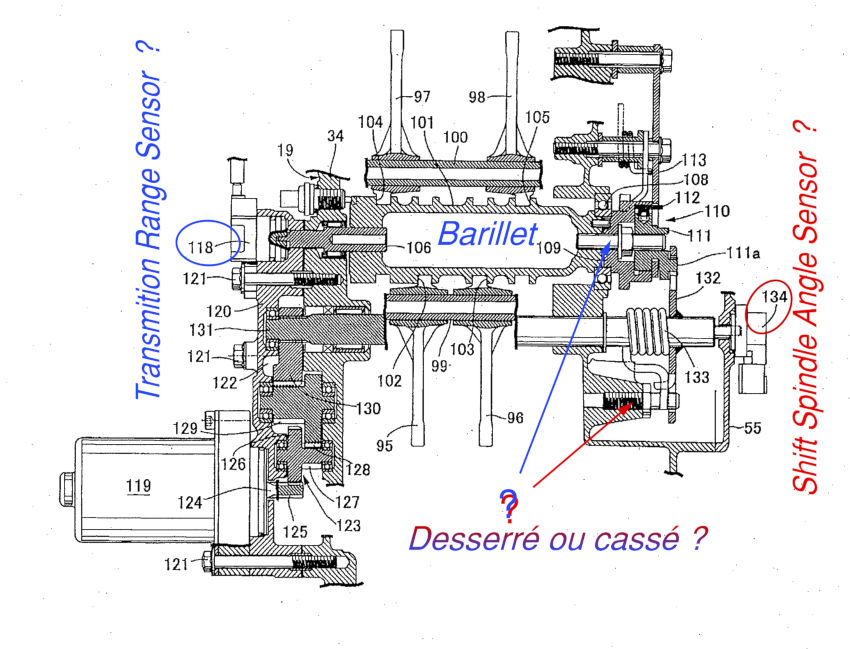

T'as eu le courage de démonter ce qui est raisonnablement accessible, bravo.
Au sujet de la difficulté à changer de rapport, est-ce surprenant, moteur et roue immobiles ?
Il y a eu quelques rares pièces cassées -et remplacées- mais j'ai jamais compris laquelle. D'où les 2 flèches.
Il y a aussi les capteurs de position, "Shift Spindle Angle Sensor" sur la commande et "Transmission Range Sensor" sur le barillet...

Les deux pièces en question me semblent en parfait état, j'avais espoir que ce soit un problème du genre mais je n'ai rien vu de louche dans toute la chaine depuis moteur de changement jusqu'à l'axe du barillet.

Oui, tout démonté sauf le téton 6 (vissé dans l'axe du barillet), pas de clé qui convient mais bon, il est bien fixé et en parfait état.
En tournant le barillet directement les vitesses ne passent pas bien (ou pas du tout), donc ça renforce mon idée que le problème est la sélection dans la boîte. J'ai vu que l'on peut avoir une vue sur barillet et fourchettes depuis le bas en enlevant seulement le carter d'huile (tout en bas du moteur), je vais tenter ça ne serait-ce que pour confirmer. Il doit même être possible de changer une fourchette par là, mais attendons de voir si le problème est bien à ce niveau.
