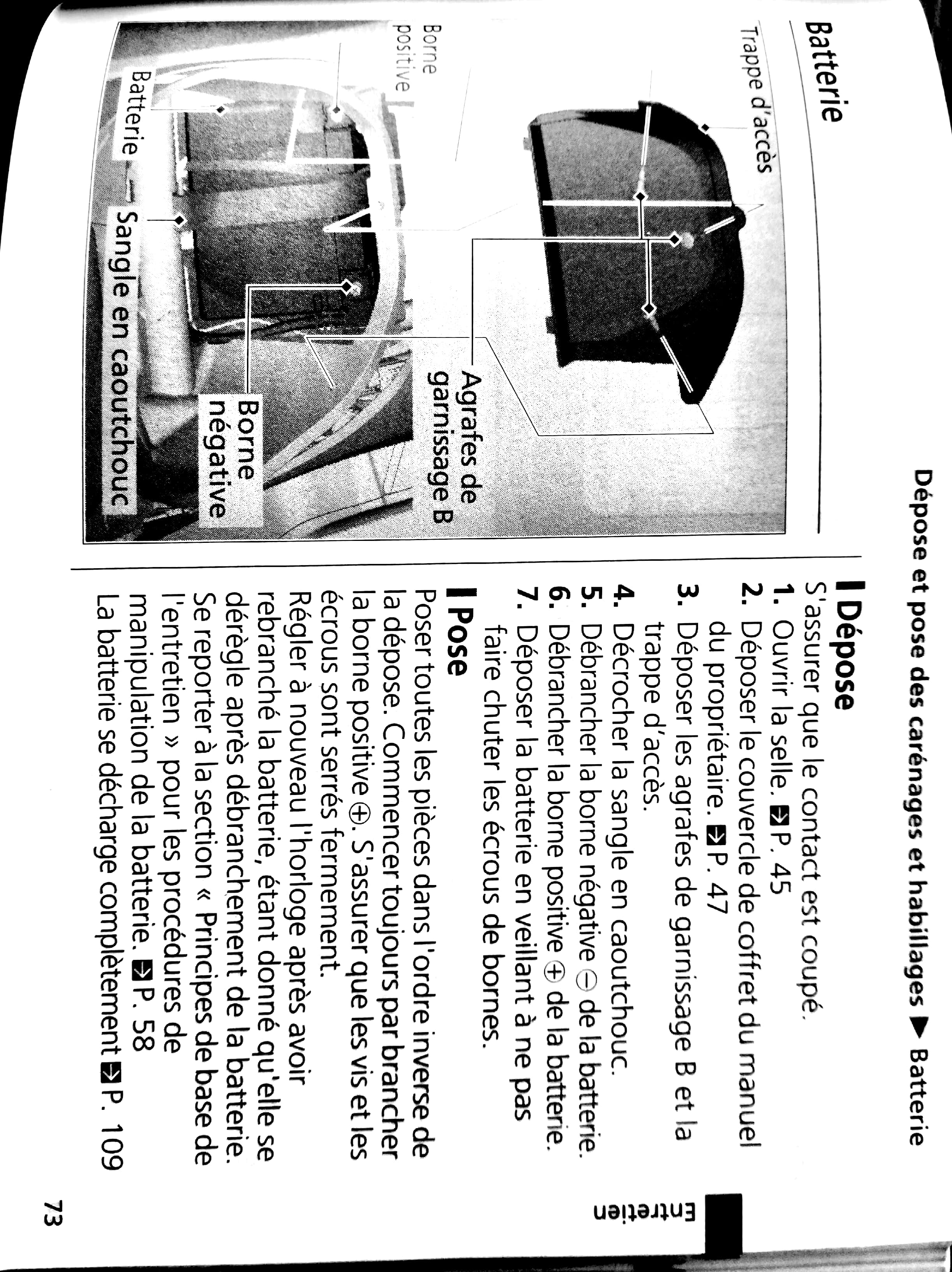

play13 a écrit :
Phileg a écrit :Pas cher mon fils... :mrgreen:
(Elle a augmenté en 2 ans...)
Merci ! Facile à installer soi même ?
Si t'as n Dafy pas loin de chez toi, tu l'a fait posé, ce n’est pas compliqué ça ne ne devrait pas te coûter cher... ;)

Merci à tous et à toi Phileg.
Batterie achetée ce matin (j’ai une boutique spécialisée en batterie pas loin), 50€. Changée dans la foulée, et le problème semble régler !
La boîte DCT est donc très sensible à l’état de la batterie... j’espère que ce topic aidera d’autres personnes, puisque le même problème (boîte DCT qui bug) a visiblement plusieurs causes : axe de sélection, moteur de la boîte, ou simplement batterie dans mon cas.
